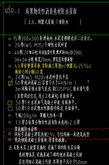

  • 請問這個卷材防水做法怎么沒給卷起高度

  • 你好:看一下圖集。
    2021-04-01 14:53:52
  • 卷材防水做法卷起高度,看看屋面節點剖面大樣,一般是250-300
    首次提交 2021-04-01 14:55:07  最近修改2021-04-01 14:55:07 (修改過1次)
  • 其他建筑總說明中或大樣圖中看看是否有上翻高度

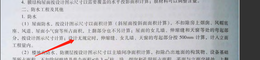

    河南16定額中是設計無規定,立面按500,供你參考。具體以你省定額中規則為準

  • 圖紙上會給出節點或者給出一個圖集節點的,卷邊高度要按那個節點圖

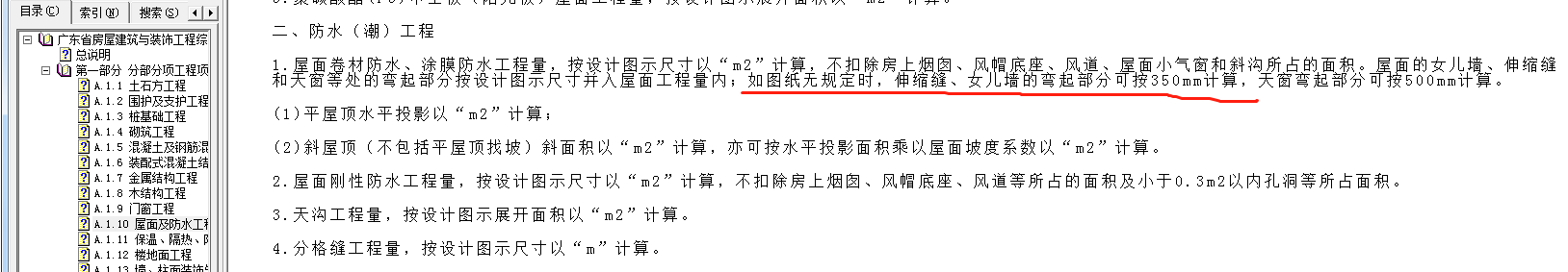

  • 廣東省
