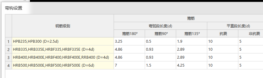

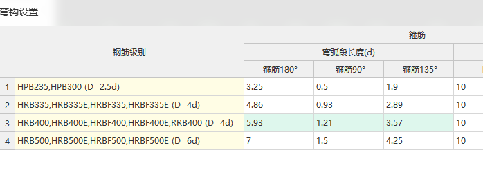

新建工程有的自動改了彎鉤長度,有的又沒改是什么原因呢
陳工 鉆石專家
答題: 202108 被贊: 47597
可能性是軟件的問題,你按設(shè)計(jì)圖要求,重新定義一次就可以了。或與客服溝通處理。
2022-05-04 18:00:36
星辰大海 鉑金專家
答題: 24126 被贊: 26441
軟件默認(rèn)按照16G101圖集2.89d計(jì)算,修改后3.57d,可能部分參數(shù)化輸入的構(gòu)件計(jì)算結(jié)果沒改過來
2022-05-04 18:31:37
