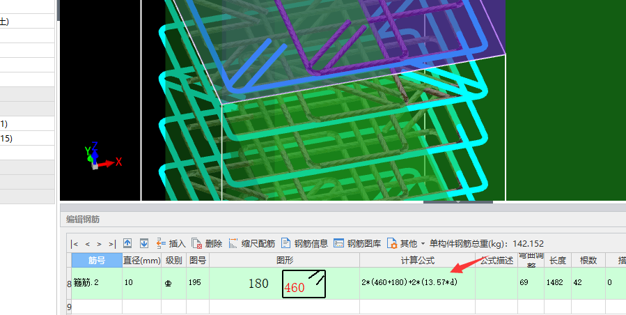

徐哼唧 2020-09-03 17:27:59 | 四川省 土建 | 1027查看 4回答
歡樂心中飛雪 鉆石專家
答題: 132857 被贊: 42067
平直段長度(10d或75的大值)+彎鉤延長系數(一級鋼1.9d,三級鋼3.57d)
2020-09-03 17:31:14
氛圍зс 專家
答題: 322 被贊: 72
查看鋼筋平法圖集,圖集中有具體標識。
2020-09-03 17:32:00
雪蓮 鉑金專家
答題: 31628 被贊: 7846
2020-09-03 17:32:02
鋼筋撐起半邊天 鉆石專家
答題: 154671 被贊: 49217
13.57D
2020-09-03 17:35:01
