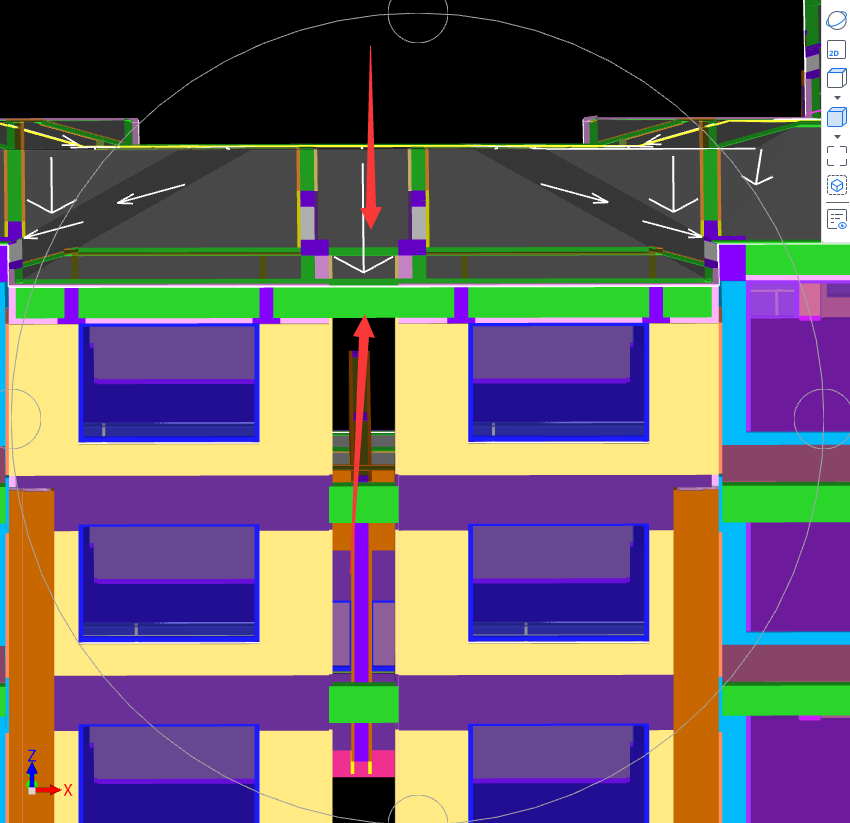

元 2022-05-01 13:35:39 | 重慶市 土建 | 1144查看 4回答
藍天 黃金專家
答題: 31147 被贊: 7716
屋面有頂蓋的,全部按一層計算即可。
2022-05-01 13:38:06
xagcc 鉆石專家
答題: 317458 被贊: 72220
頂板是不計算建筑面積的,頂板以下按自然樓層計算建筑面積。
2022-05-01 13:43:27
紅梅傲雪 鉑金專家
答題: 183978 被贊: 54025
采光井的位置要從有底板到頂蓋之間算一個樓層
2022-05-01 14:13:05
zhangy 鉑金專家
答題: 101579 被贊: 73633
采光井只能計算一層的面積。
