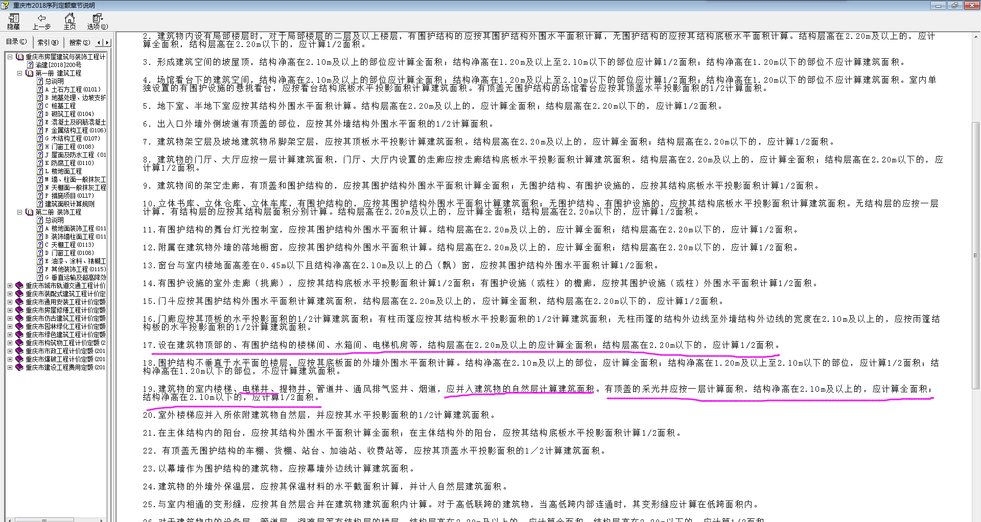

  • 屋頂層的電梯井(不是電梯機(jī)房)是否計(jì)算建筑面積
    層高超過2.2米就需要計(jì)算
    2019-05-30 09:16:50
  • 層高超過2.2米,有圍護(hù)結(jié)構(gòu)的計(jì)算全面積,2.2米以下的計(jì)算一半的面積
    2019-05-30 09:20:34
  • 按高度2.2分別計(jì)全部或一半
    2019-05-30 09:21:42
  • 要按自然層計(jì)算建筑面積
    機(jī)房層
    首次提交 2019-05-30 13:20:50  最近修改2019-05-30 13:23:21 (修改過3次)
  • 根據(jù)高度,按自然層計(jì)算
