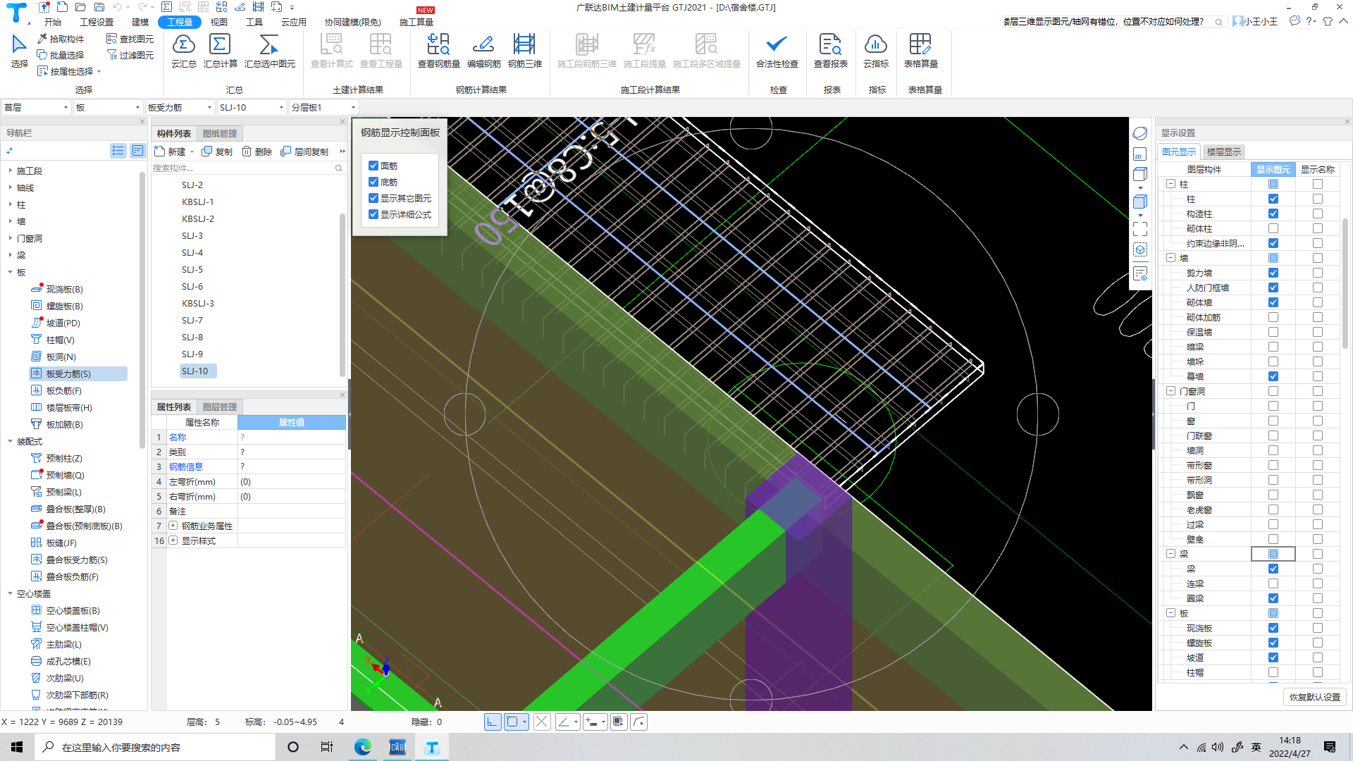

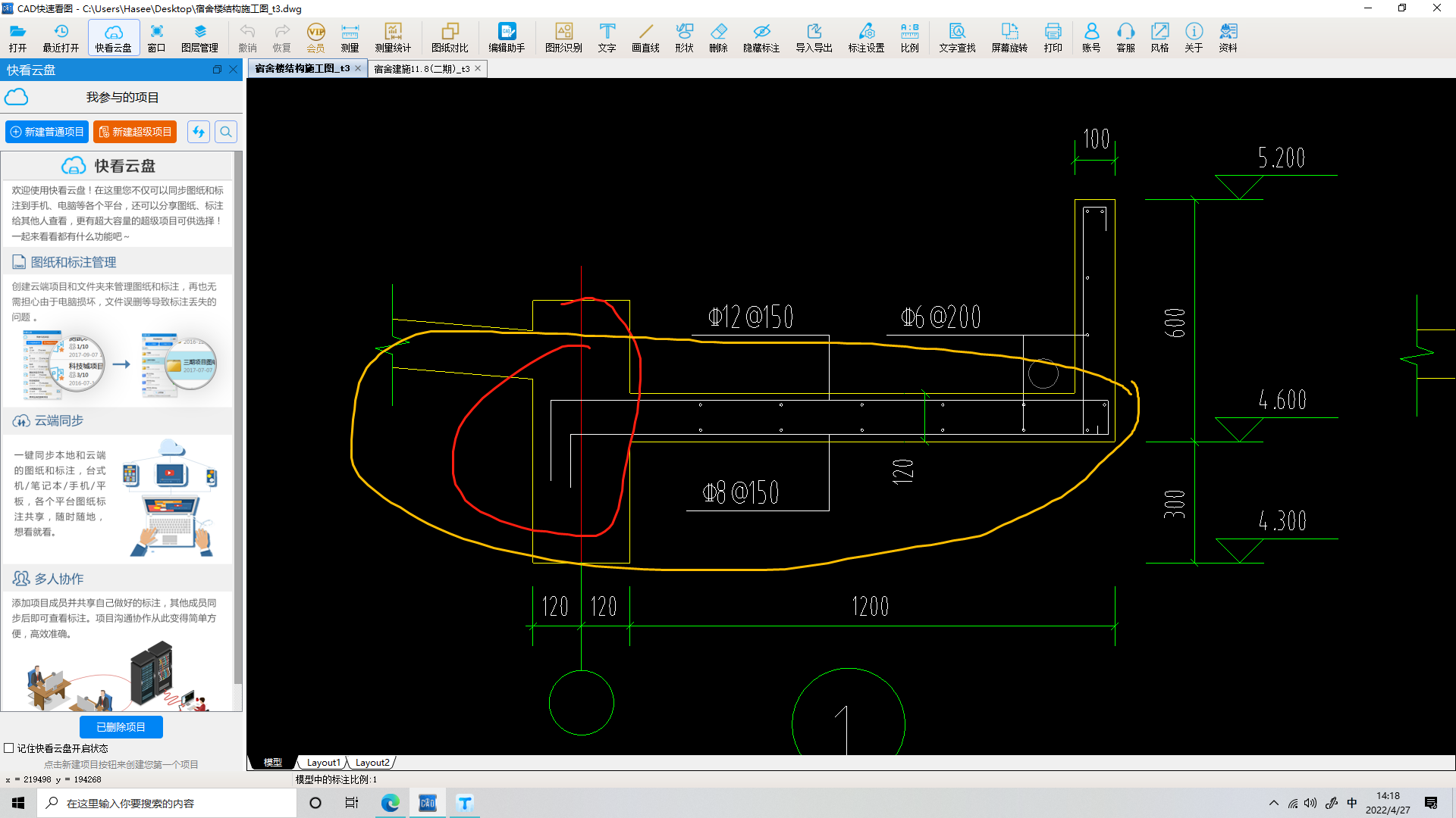

用板-平板做黃色這一段,那么他的伸入梁的彎折應該怎么處理,他的底筋沒有彎折。

編輯端頭處理就行了

節點設置里修改

設置彎折長度就行了
