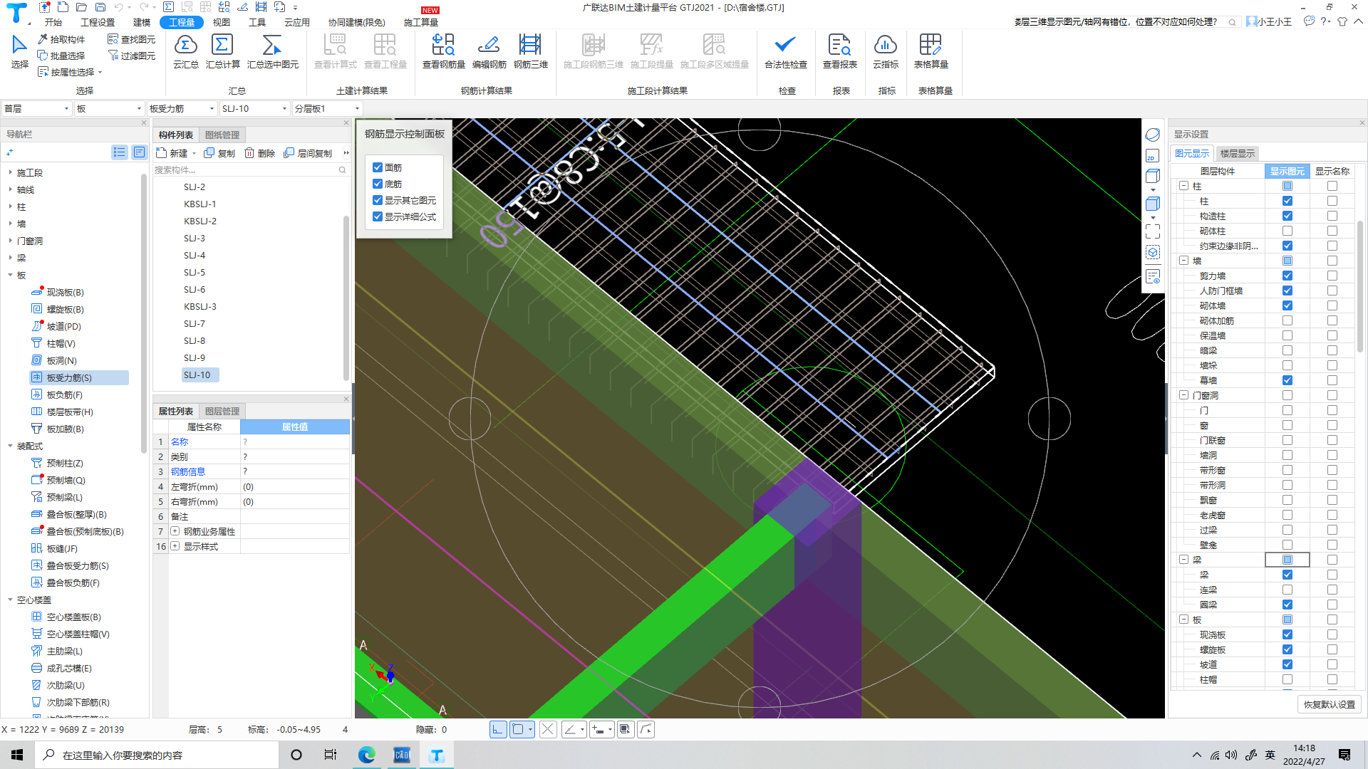

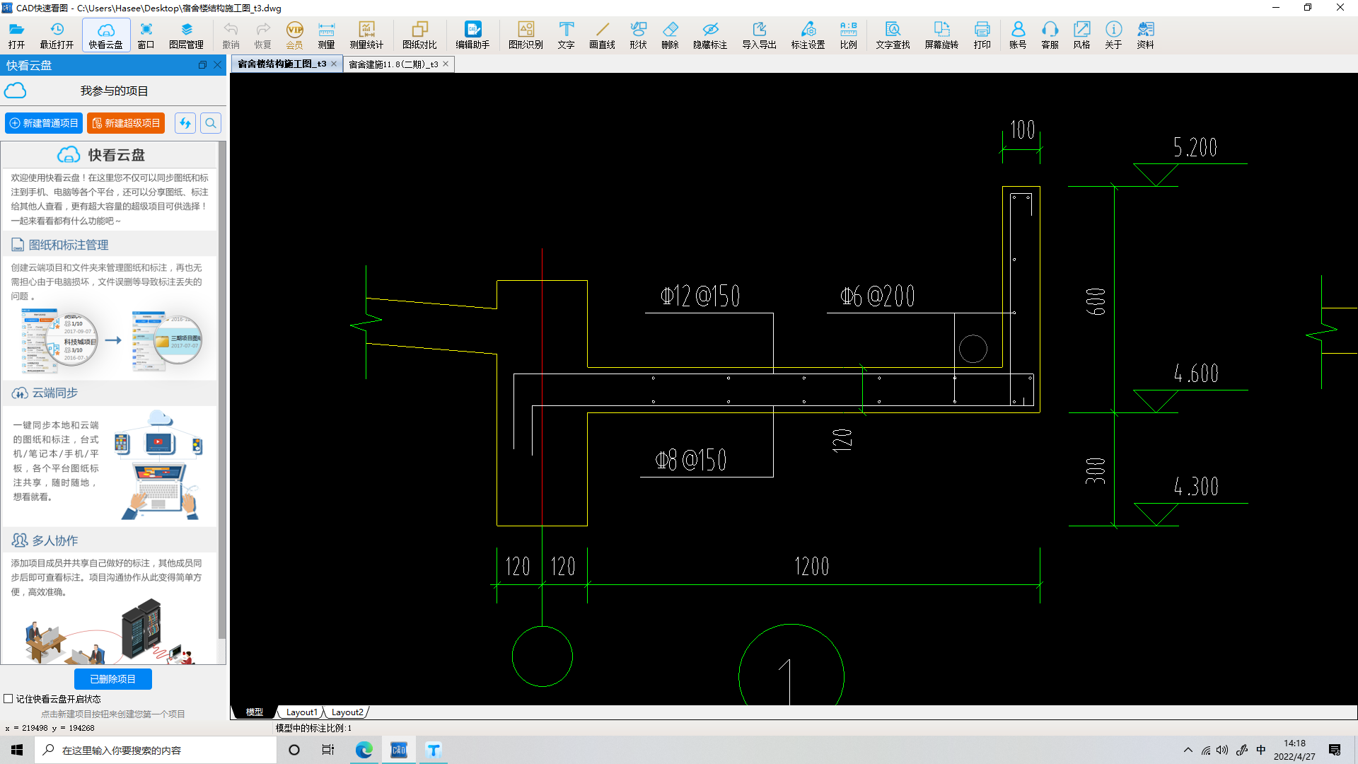

這個構件用板做平面這段,他的鋼筋彎折進梁的形狀和圖紙不一樣,應該怎么解決,

編輯鋼筋--按圖紙修改鋼筋長度--然后鎖定
看著像雨棚 量不多的話可以忽略
