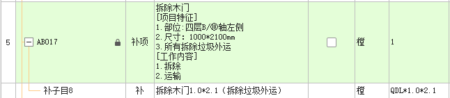

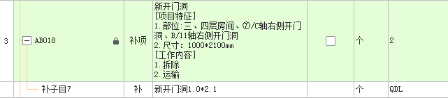

墻體開門洞,在拆除磚砌體這節(jié)有子目
拆除木門在拆除工程里也有相應子目
2022-04-26 09:12:12
xagcc 鉆石專家
答題: 316822 被贊: 71988
這樣套子目計算計算就是可以的
2022-04-26 09:12:34
