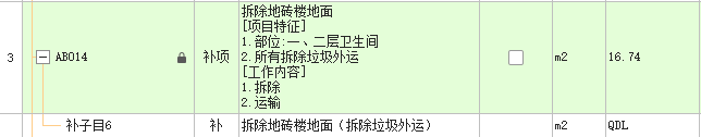

  • 補充子目計算就是可以的

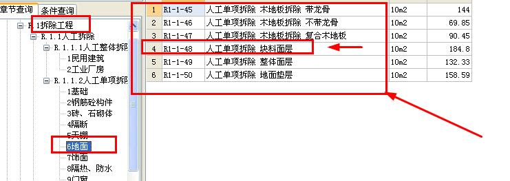

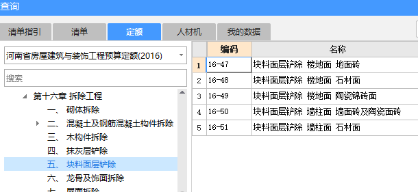

  • 拆除工程里面有拆除塊料樓地面,拆除建筑垃圾外運子目。
    2022-04-26 09:10:54
  • 套定額這個河南定額,你自己找找你們省相關的。

  • 例如下圖的方法:
    2022-04-26 09:12:52
  • 你好,可以這樣套取,也可以套取01修繕定額的拆除子目,垃圾外運單獨補充子目記取費用。
