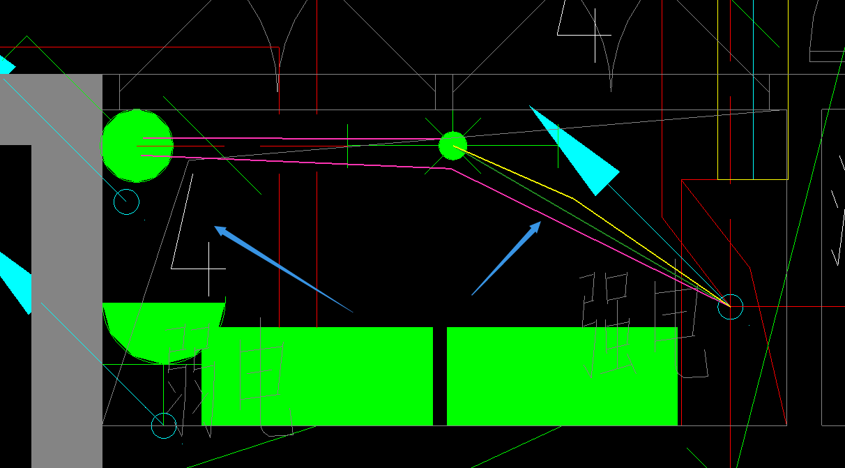

我大概畫了個示意圖,粉色表示火線,綠色表示零線,黃色表示地線。開關到燈具一般都是兩根線吧(圖示4根),帶蓄電池的是不是燈到電源需要另加一根火線啊也就是4根。是不是這樣的

一般的蓄電池與普通燈具區別就是需要增加一根蓄電池的供電的電源線,其余的布置與普通燈具是一樣的
