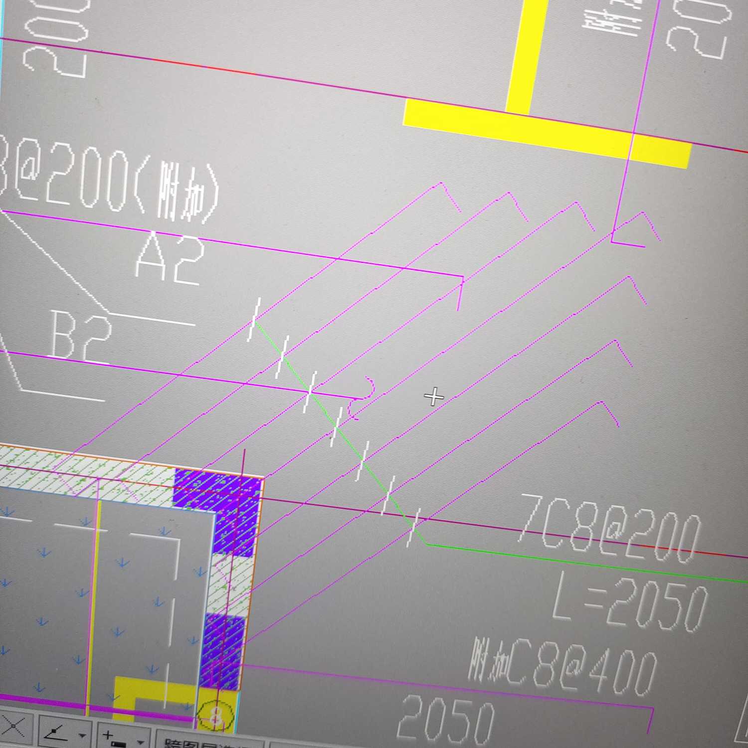

時潤卓 2022-04-20 23:05:02 | 陜西省 土建計量GTJ | 423查看 3回答
小的大牛 黃金專家
答題: 52517 被贊: 14876
你好,這個你在“表格輸入”中進行編輯,輸入具體的根數、長度、鋼筋信息。
2022-04-20 23:09:11
柚
答題: 223 被贊: 168
表格輸入-添加構件-將圖紙圖示鋼筋計算進去即可
2022-04-20 23:10:42
搬磚老鄭 專家
答題: 3834 被贊: 995
這個直接在表格輸入中輸入就好了,長度和根數都有了。
2022-04-21 07:42:02
