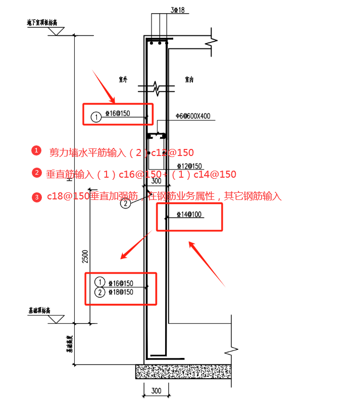

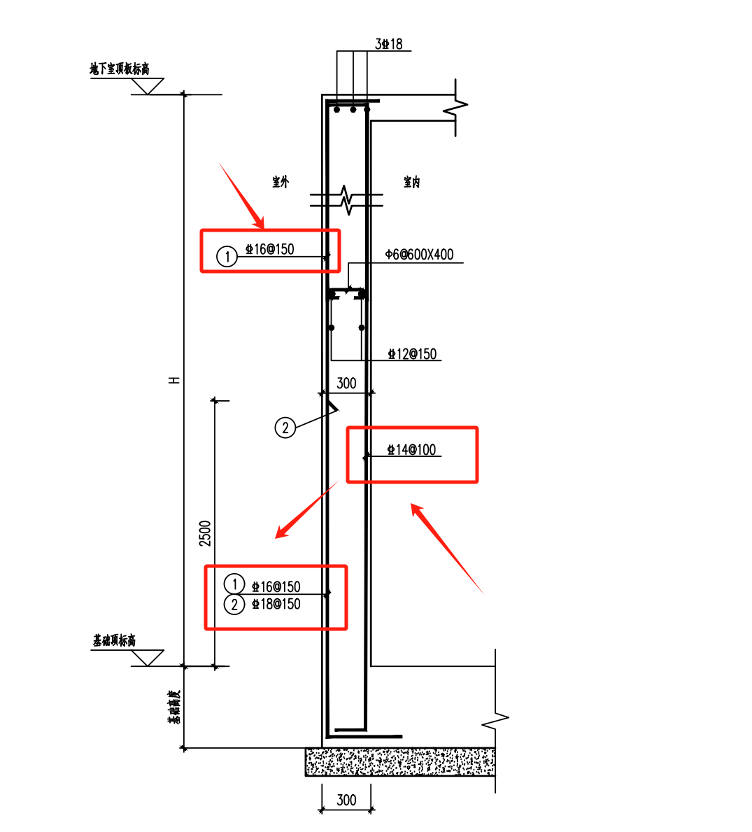

  • 這種鋼筋怎么布置
    怎么布置
全部回答 (6) 首答僅用{{minutesHtml}}
  • 底部有附加短豎筋,在定義墻時的其它鋼筋里輸入
    種鋼筋

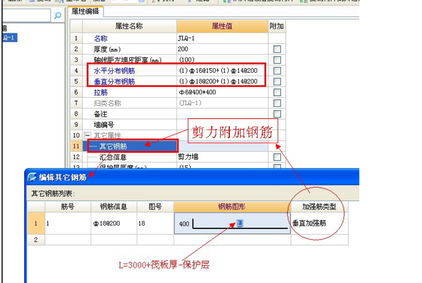

  • 按照剪力墻水平,垂直分布筋布置就行,記得分樓層繪制
    C16-150和C18-150應該是隔一布一答疑解惑

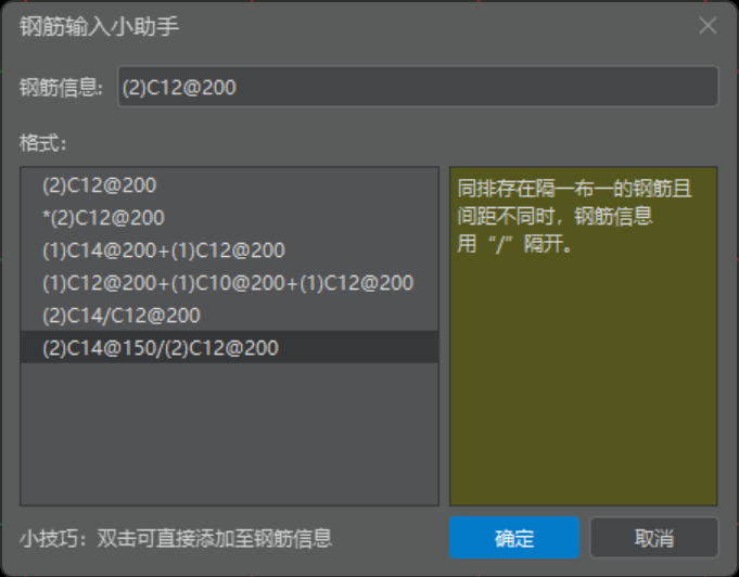

  • 廣聯(lián)達服務新干線建筑行業(yè)快速問答平臺-答疑解惑
    首次提交 2024-07-03 15:46:35  最近修改2024-07-03 16:04:44 (修改過1次)

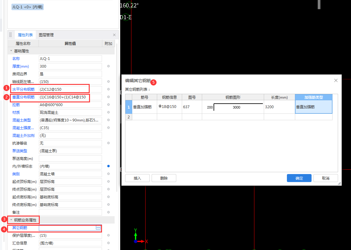

  • 垂直筋輸 c16@150+c14-100;
    ②號筋c18@150是垂直加強筋,與①號筋間隔布置,在其他鋼筋里輸,長度=2500+基礎厚度-底部保護層+300
    2024-07-03 15:47:27
  • 2號是附加的,在其它鋼筋內(nèi)設置,其余對應設置
    2024-07-03 15:53:56
  • 你好,2號筋是“垂直加強筋”在剪力墻的“其他鋼筋”中輸入的,其余的是剪力墻的垂直筋。
    2024-07-03 22:33:11
