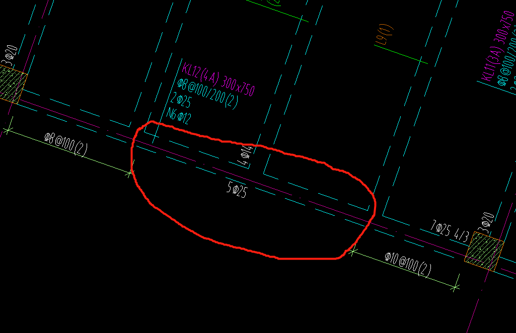

  • 中間這段箍筋是C8-200嗎?
    加密區
    2022-04-19 16:16:16 補充
    我的意思是兩端的加密區鋼筋已經單獨標出了,中間這段是不是就不需要加密了、不然就跟兩端重復/矛盾了、我這么理解對不對?
    是的,標準的很清楚
    2022-04-19 16:11:08
  • c8-100/200(2)
    2022-04-19 16:10:36
  • c8-100/200,箍筋加密區在每一跨的三分之一處,你標注的部分,兩跨都有加密區
