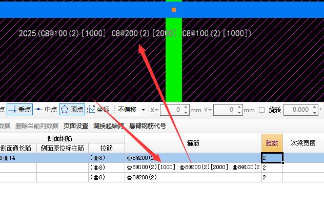

  • 箍筋中間按c8-200,左邊是否是柱子到第一根梁之間分3段計算
    箍
  • 分段輸入箍筋信息。
    箍筋
    2020-04-21 21:25:00
  • 是設計員自已定義的標注方法,看設計圖說明。如果沒有,問一問設計員。答疑解惑
    首次提交 2020-04-21 21:25:36  最近修改2020-04-21 21:40:46 (修改過1次)
  • 遇到這種有不同的箍筋布置,可以計算出它的布置距離,用:C10-100(2)[2000];C10-150(2)[4000];C8-100(2)[1000];C8-200(2)[1000]方式輸入。
