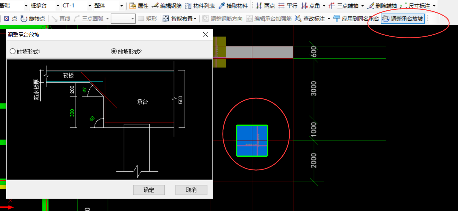

先定義承臺畫上圖,然后用上方工具欄中的承臺二次編輯,在其中選擇調整承臺放坡,在參數圖中輸入角度等信息即可.

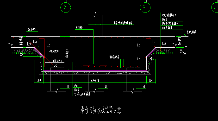

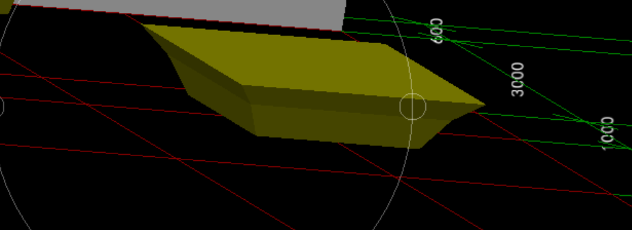

土建計量GTJ中,樁承臺如何在斜筏板上放坡?
土建計量GTJ中,當筏板為斜板時,樁承臺如何放坡?
