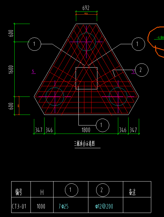

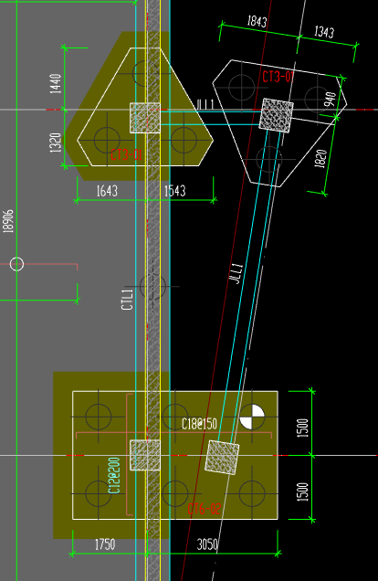

    1. 如下圖1所示,處于邊緣部位承臺是否四周均需放坡?2.如何二所示,2號鋼筋如何計算?
    2號鋼筋鋼筋如何計算
    外邊沒有筏板,無需放坡。2號鋼筋在其他鋼筋里面輸入。
