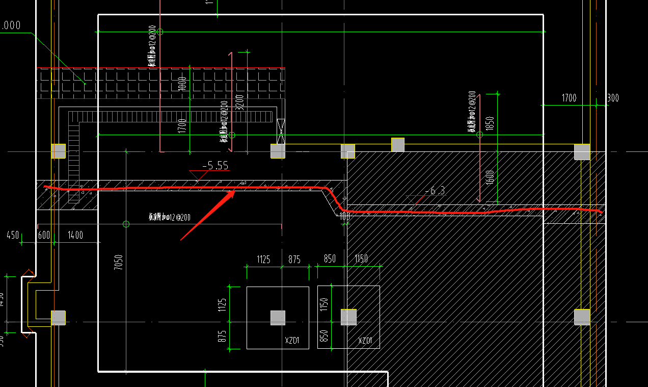

請問這種變截面怎么設(shè)置?

是變高不同。

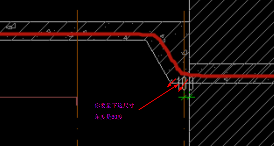

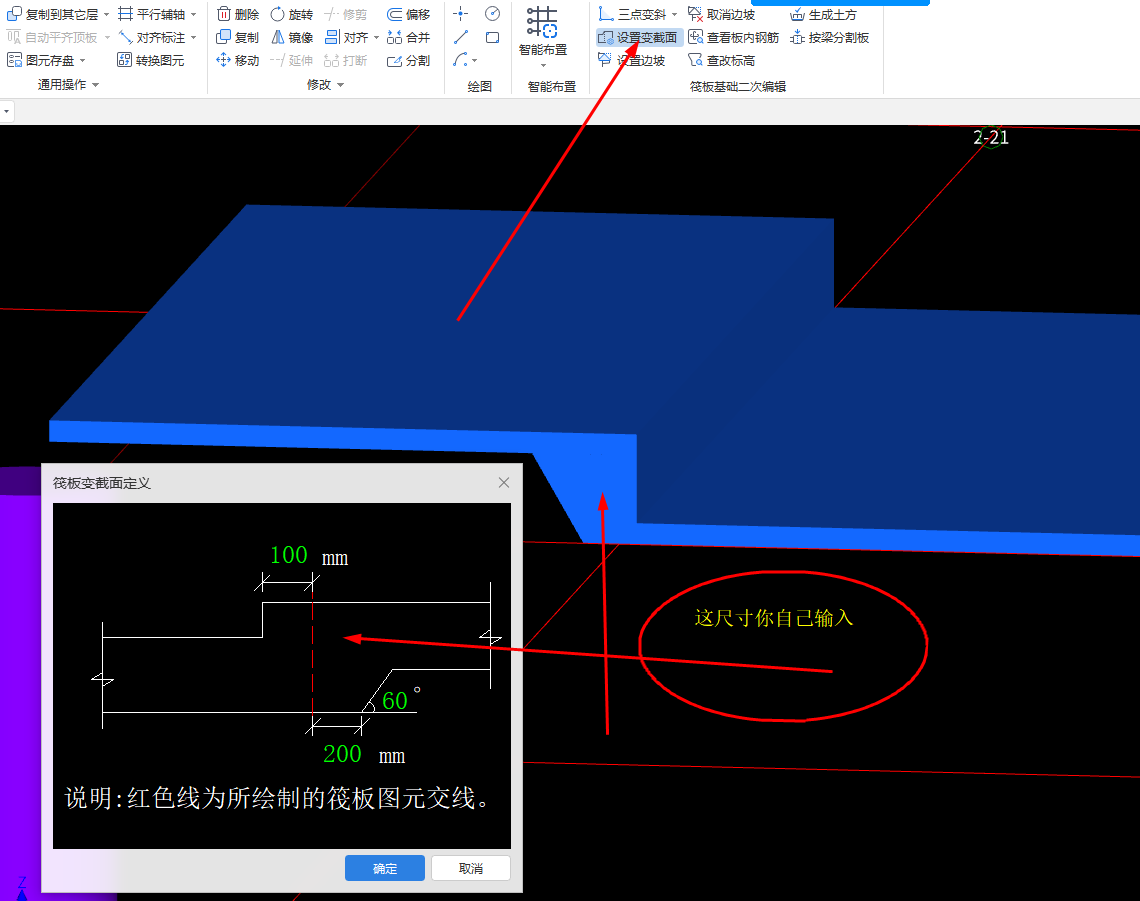

需要設(shè)置變截面

是的
