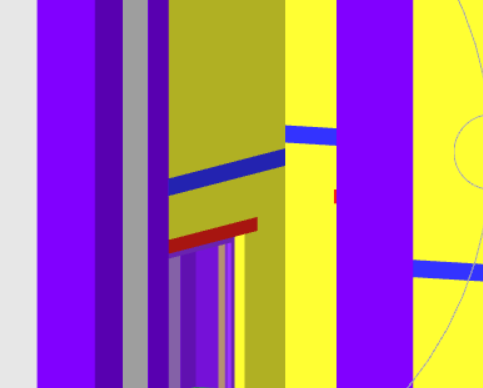

  • 請(qǐng)問一下大家,像這個(gè)位置的過梁需要?jiǎng)h除嗎
    過梁藍(lán)色的是圈梁,紅色的是過梁,有圈梁的這個(gè)位置,這個(gè)過梁還需要設(shè)置嗎

  • 你好:如果是圈梁設(shè)置在門洞口上面,過梁是需要?jiǎng)h除的。【建議圈梁設(shè)置在門洞口上】

  • 不同標(biāo)高的,要設(shè)置過梁。

  • 這個(gè)過梁是需要設(shè)置

  • 不用刪除紅色過梁。但需要檢查紅色過梁是否有和其它構(gòu)件重疊了?

  • 截圖過梁設(shè)置是正確的,如果圈梁在門窗洞口頂部,可以不設(shè)過梁,通常圈梁應(yīng)該是設(shè)置在門窗洞口頂部。

  • 你好,那這個(gè)換的看你的”圈梁底標(biāo)高至門頂?shù)母卟钍露嗌佟埃贿^你這個(gè)圈梁標(biāo)高的設(shè)置你事如何的確定的。一般這個(gè)圈梁都設(shè)置在門窗頂標(biāo)高。

  • 不一定要?jiǎng)h除的
    設(shè)計(jì)要求是在墻體半高處的,就不要?jiǎng)h除過梁
    如果設(shè)計(jì)要求在門窗洞口上的,可以刪除過梁,把圈梁布置在洞口上就可以
