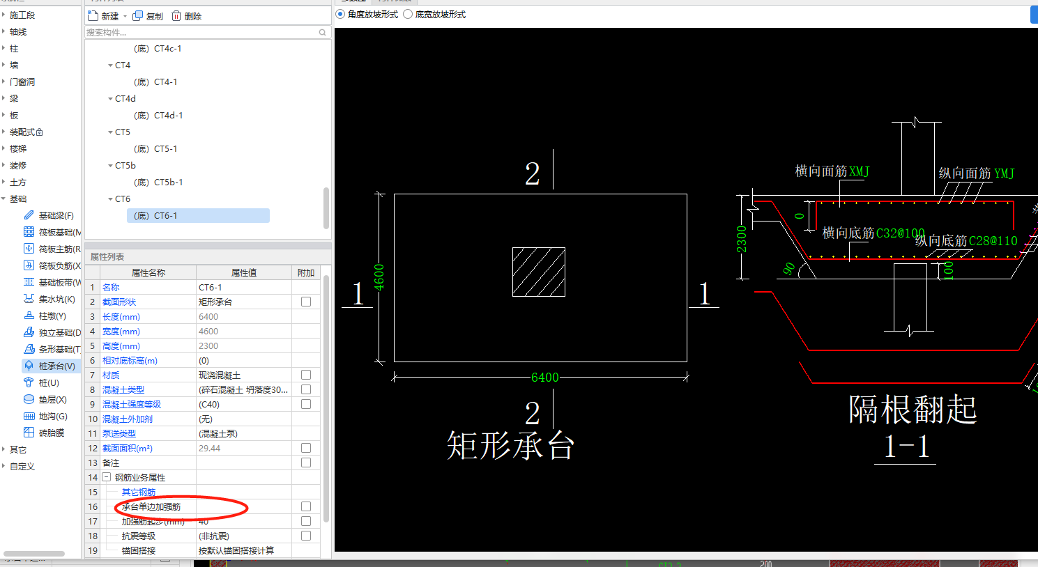

    如圖,樁承臺(tái)單邊加強(qiáng)筋是什么東西?承臺(tái)單邊加強(qiáng)筋

  • 你好:樁間連接筋:是在樁范圍內(nèi)布置的平行于樁承臺(tái)邊的鋼筋;
    承臺(tái)單邊加強(qiáng)筋:是從承臺(tái)邊起步40,按照間距布置的加強(qiáng)縱筋。具體可以在鋼筋三維中查看。如圖:
