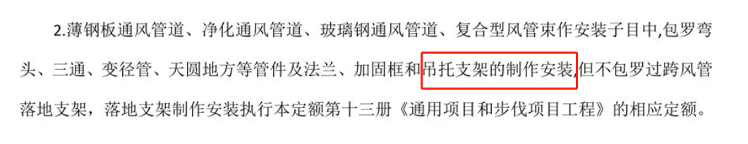

    通風管道支架定額已經包含,不需要另算
    一般情況下,板下用吊架,墻上用托架,地上用支架,水管(圓管)可以修改支架形式,軟件目前風管(矩形)只有吊架和托架兩種形式。
    通風管道
    2022-04-13 16:28:52
  • 通風管道支架是含在通風管道的制作安裝當中,不需要單獨計算,只需要對定額里對應的支架鋼材進行找差就可以了。
