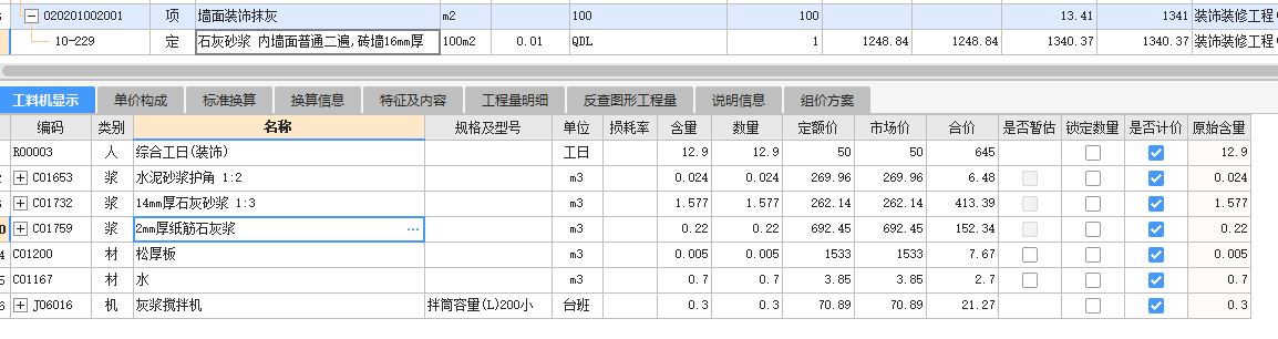

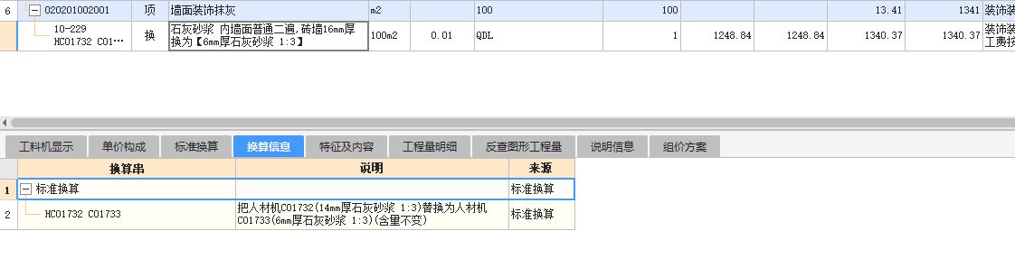

    陜西09定額,10-229石灰砂漿中,調整了標準換算,將砂漿厚度從14mm調整為6mm。

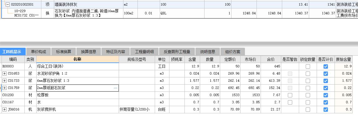

    然后定額中所有價格含量,清單中價格含量全部不變。
    有沒有大神知道,廣聯達中有些標準換算含量有變化,有些標準換算點了無用,只在定額名稱里面顯示了變換內容無實質性改變,這種情況是否需要手動調整?
    陜西09定額定額名稱答疑解惑
  • 你好,是這樣的,軟件在人材機中換算,這價格是不變的。如果有換算子目的話,那可以直接使用子目換算。沒有的話,那只能自己調整了。
