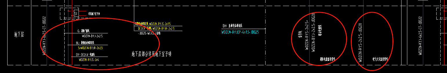

許先生 2022-04-07 13:50:44 | 浙江省 安裝 | 905查看 1回答
可遇難求 鉆石專家
答題: 105476 被贊: 42068
是連接地下室就近的端子箱,然后再到消控室。
2022-04-07 13:59:35
關于地下室防火閥手動控制線的問題
如圖 手動控制線采用NHBV-5*1.5 是從消控室連接到這個ATE-PY--1-2 ,然后從配電箱再到 各個排煙閥嗎 這里的工程量是 直接一根線連起來就好了呢 還是要從配電箱單獨連到每一至防火閥。 個人對消防有些不理解 還有這個防火閥已經在 報警系統中連入了 電源線跟信號線 為何這里又要用 5芯線? 求大神解釋下 還有就是一般這里的輸入輸出模塊安裝在哪個位置?
