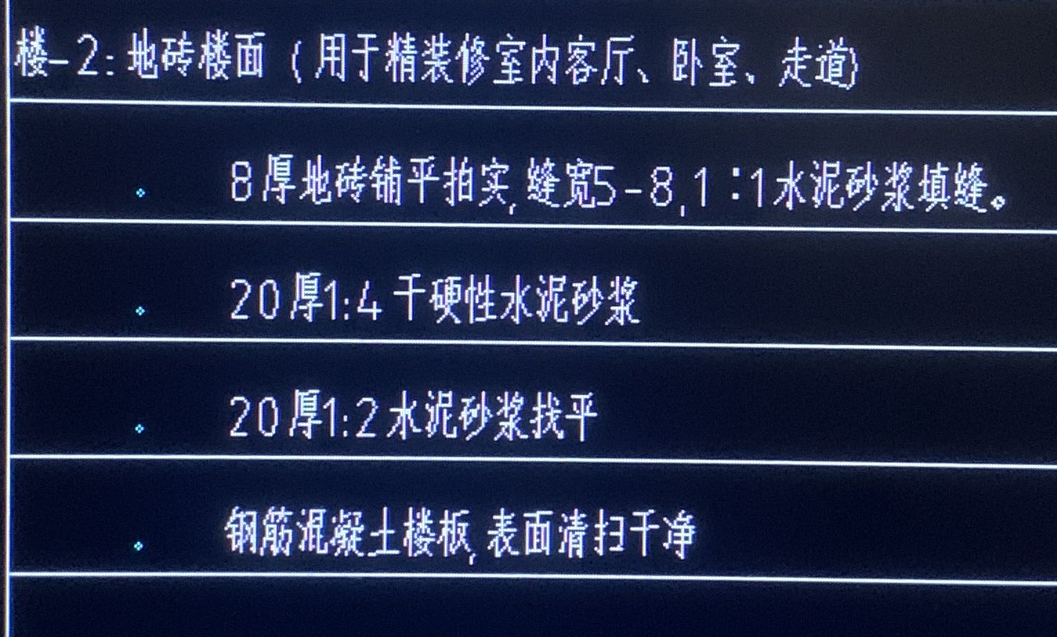

建筑工程沒有那么精確,按做法考慮即可。
2022-04-06 17:22:02
沉默的年華 專家
答題: 228 被贊: 99
可能差在粘接層,粘接層厚度不可能把握的那么準
2022-04-06 17:24:49
地面做法套取是否正確
1、地面做法:8-10厚鋪地磚;30-40厚干硬性水泥砂漿;50厚陶粒混凝土;樓板 按照北京01預算定額: Z1-11 墊層 陶粒混凝土; Z1-232 面層 塊料面層 地磚 結合層厚度(20mm) 每塊面積(m2) 0.16以外; Z1-245*2 面層 塊料面層 結合層厚度每增減5mm 套取北京01預算定額是否正確? 另外,樓頂面定額中已經有面層 有結合層和無結合層之分,為何又要出現砂漿粘貼和建筑砂漿粘貼,即1-50、1-53、1-224、1-232的區別是什么? 2、水泥樓面做法:20厚1:2.5水泥砂漿抹面壓光;30厚細石混凝土隨打隨抹;1.5厚聚氨酯防水圖層;最薄處20厚C15細石混凝土,1%坡度;樓面 按照北京01預算定額: 13-69 廚房、衛生間樓地面防水 聚氨脂防水 厚度(mm) 2 13-70 廚房、衛生間樓地面防水 聚氨脂防水 厚度(mm) 每增減0.5 13-152 找平層及保護層 水泥砂漿找平層 厚度(mm) 20 平面 13-154 找平層及保護層 水泥砂漿找平層 厚度(mm) 每增減5 平面 13-25 整體面層 1:2.5水泥砂漿 厚度20mm 有素漿 套取北京01預算定額是否正確? 請各位大俠不吝賜教
