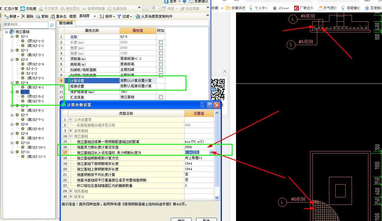

  • 獨(dú)立基礎(chǔ)中這種鋼筋布置在GTJ中怎么設(shè)置
    獨(dú)立基礎(chǔ)
我來(lái)答 收藏  舉報(bào)
    定義方法如下:
    鋼筋布置
    2022-04-05 16:21:16
  • 階式獨(dú)立基礎(chǔ),輸入底板縱橫鋼筋就行了
    2022-04-05 16:18:14
  • 就布置水平方向鋼筋C14-200,垂直方向C16-200,就行了,上面的是柱筋插入基礎(chǔ)的,不用在基礎(chǔ)里布置
    2022-04-05 16:18:20
  • 新建獨(dú)立基礎(chǔ),然后新建矩形獨(dú)立基礎(chǔ)單元,在新建單元中,輸入長(zhǎng)度和寬度及高度,然后在鋼筋欄中輸入對(duì)應(yīng)的鋼筋信息,然后再新建獨(dú)立基礎(chǔ)單元,輸入第二臺(tái)階的寬度和長(zhǎng)度及高度.
