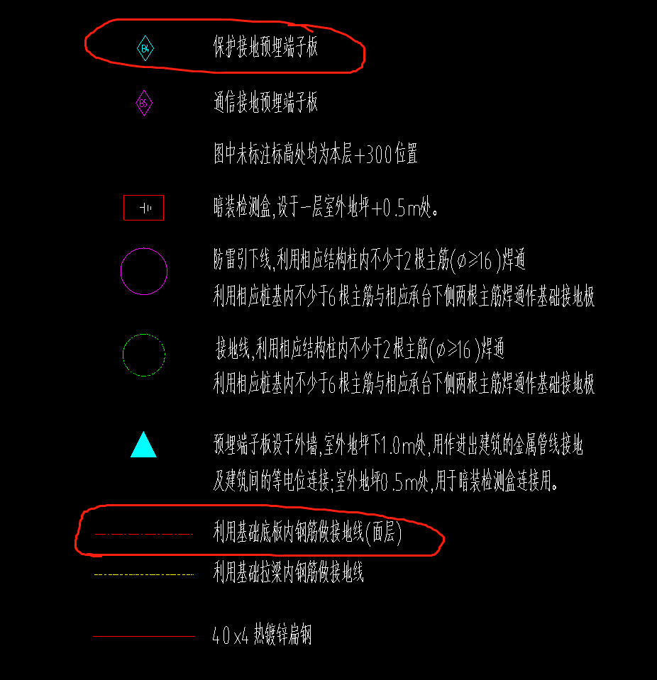

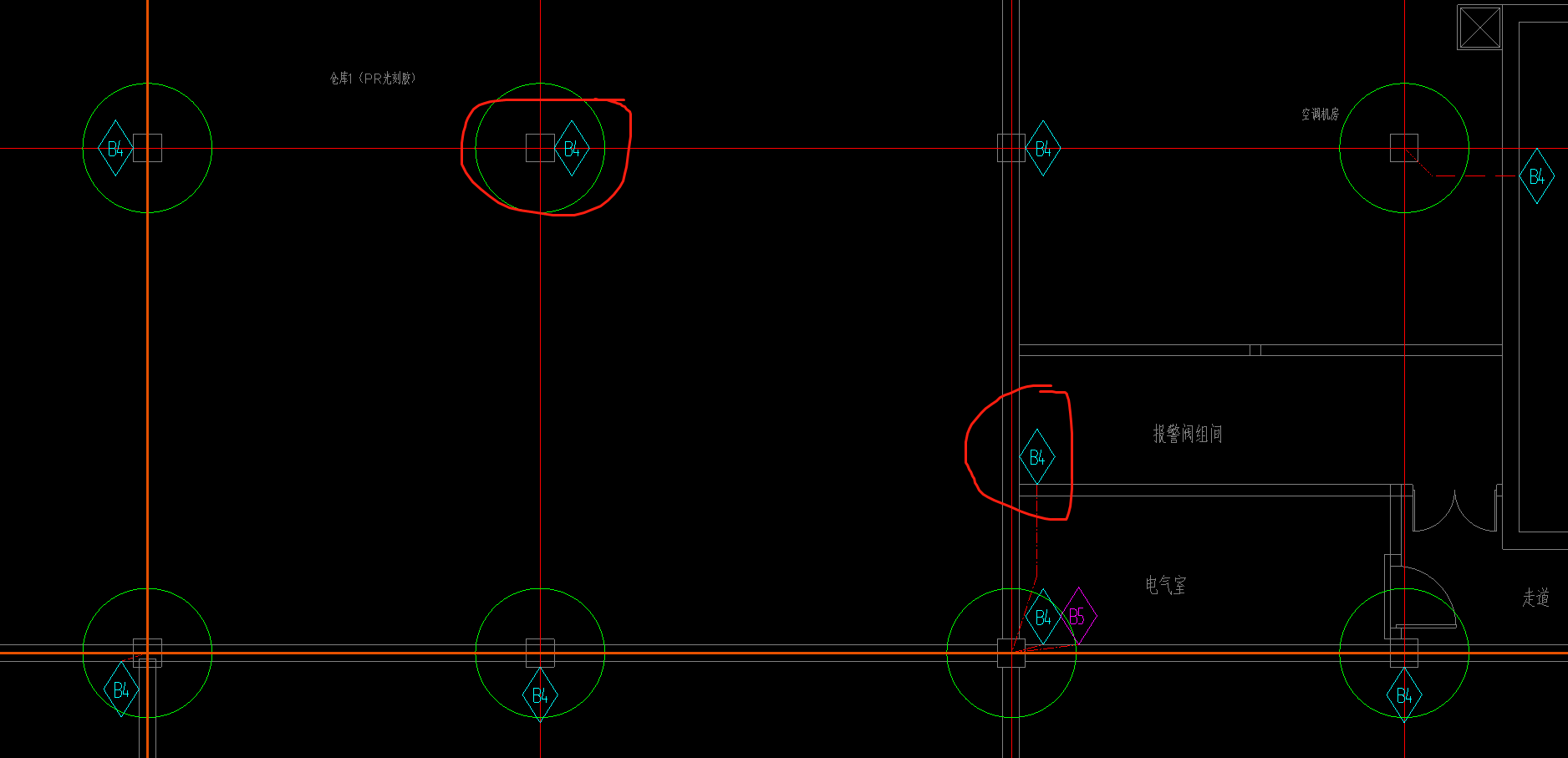

  • 室內(nèi)保護接地端子板需要考慮端子板與接地網(wǎng)相連那一部分的長度嗎?
    接地端子
    扁鋼計算
    如圖所示,我端子板是0.3高,那我從接地網(wǎng)引到端子板的這一段怎么計量,算進接地網(wǎng)里面還是按40*40鍍鋅扁鋼計算?
    2022-04-05 15:53:26 補充
    40*4鍍鋅扁鋼
  • 需要考慮的,按照接地母線計算的
