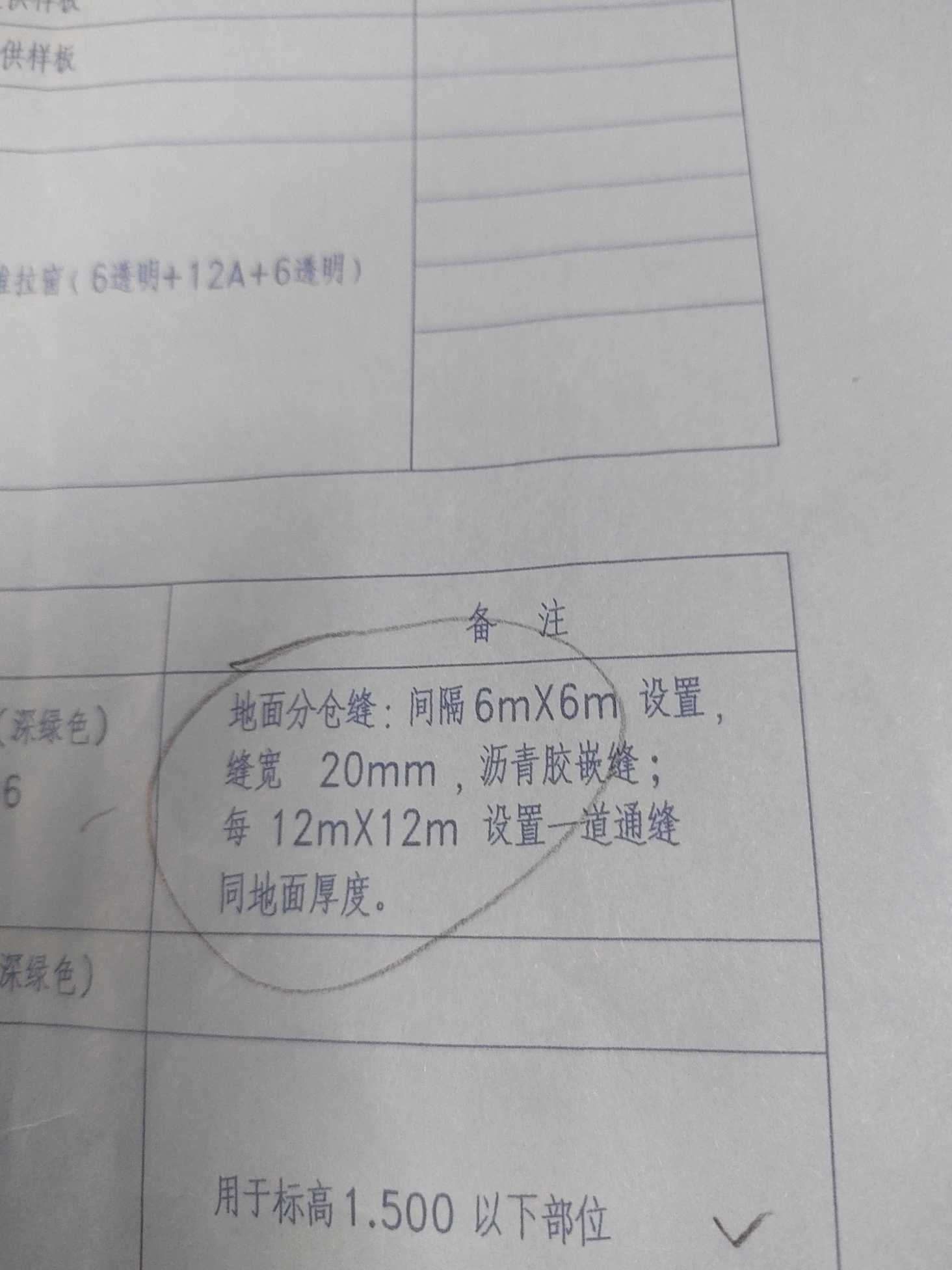

  • 請問一下地面分倉縫具體怎么算,感謝~
  • 借助CAD計算或手工計算
    2022-04-02 09:21:43
  • 你好,可以按照長度計算,也可以按照面積計算。(需要看你選擇的定額的單位呢,如果你自己補充子目,那你可以按照m計算。如果你借用某一個定額,那么就需要看定額的單位呢。)
