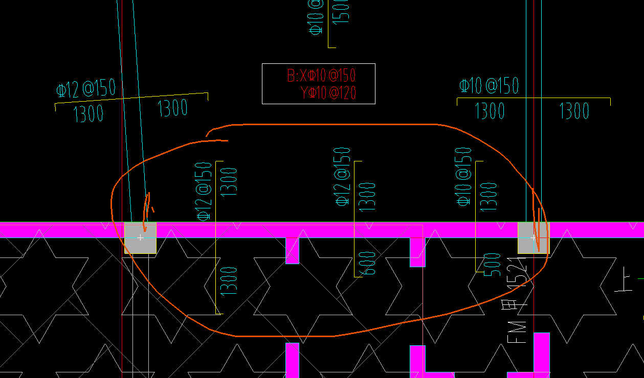

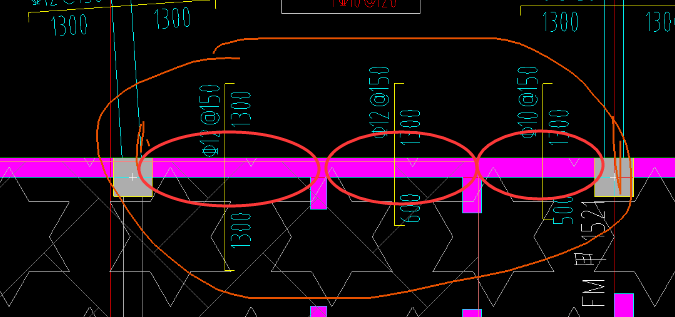

筏板附加面筋遇到集水坑和筏板變截面時怎么處理?
各位老師,當筏板附加面筋遇到集水坑時該怎么處理,是直接定義筏板主筋按自定義范圍布置還是用筏板負筋布置,兩者我都試了下但兩者的量差距有點太大了,看三維顯示兩者遇到集水坑的做法完全不一樣,附加面筋再集水坑中的做法與筏板主筋在集水坑中的做法是否一樣?筏板通長筋為雙層雙向如果全部用筏板主筋布置因為附加鋼筋很多會出現圖2布筋數量超過3根上限,而且圖1畫出的附加鋼筋另一個方向還存在分布筋,如果將附加鋼筋類別改為中間層筋又與筏板面筋的錨固做法不一樣,所以筏板附加面筋到底應該用什么處理?
