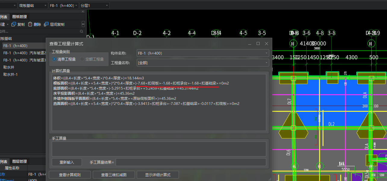

  • 承臺和基礎梁上的筏板基礎為什么模板面積是0?
    扣筏板
    筏板基礎

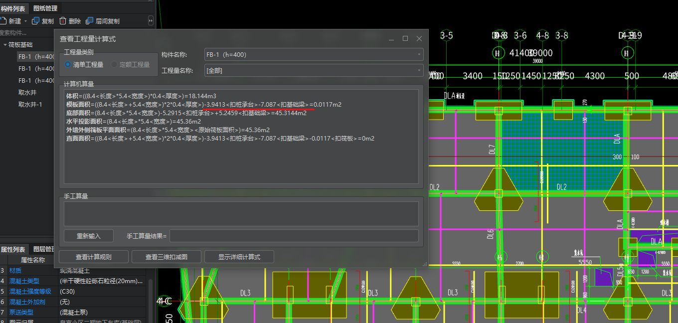

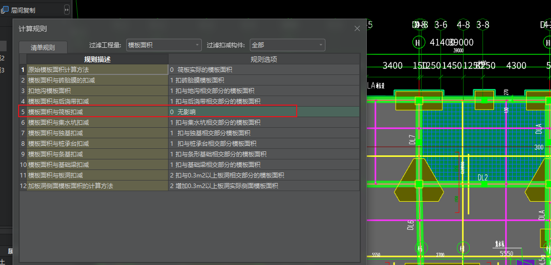

    我把計算規則里的扣筏板調成無影響,再計算扣承臺和基礎梁的面積增大了,哪位老師能幫助解決下
    基礎梁和承臺把筏板包裹再里面的話,筏板的模板面積就是0。調成無影響,承臺和基礎梁的模板計算時不扣減與筏板相交部分的模板面積,就大了

  • 是否布置了磚胎膜。
