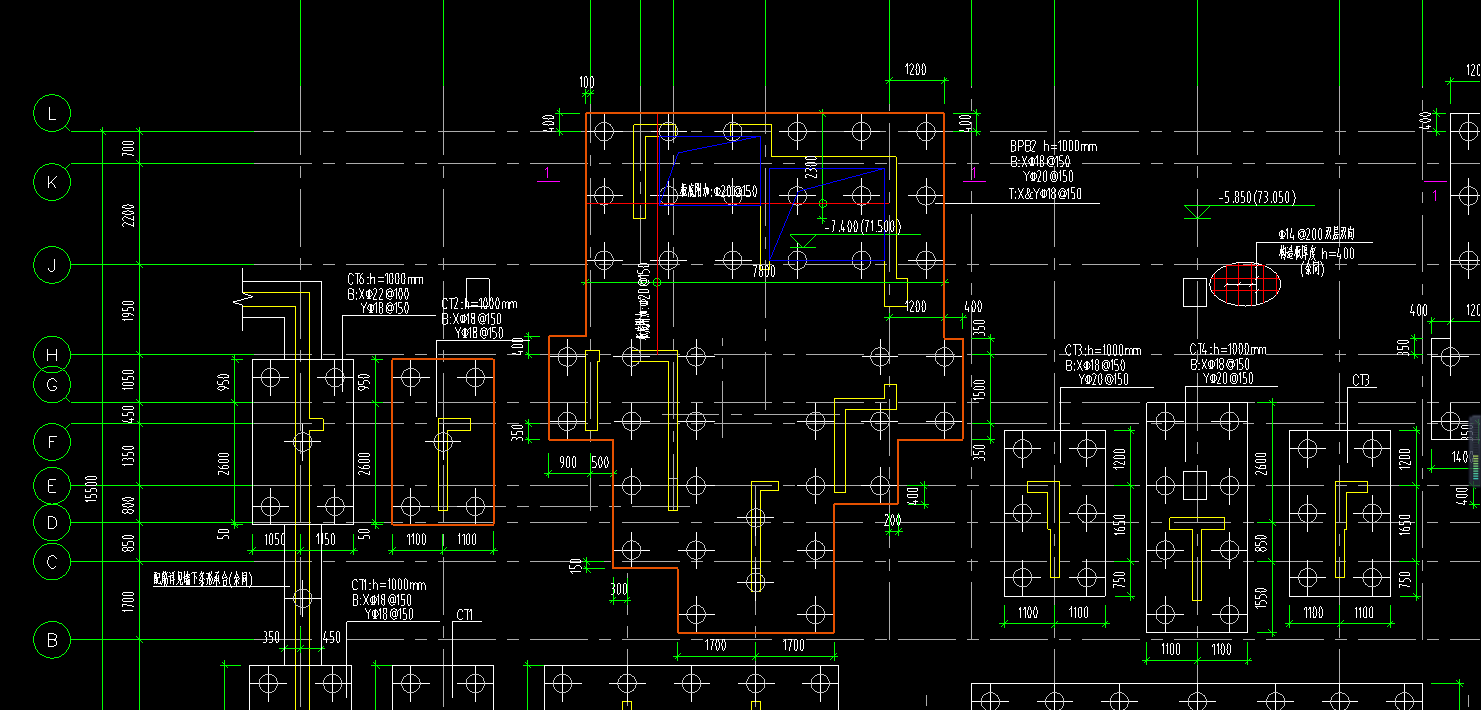

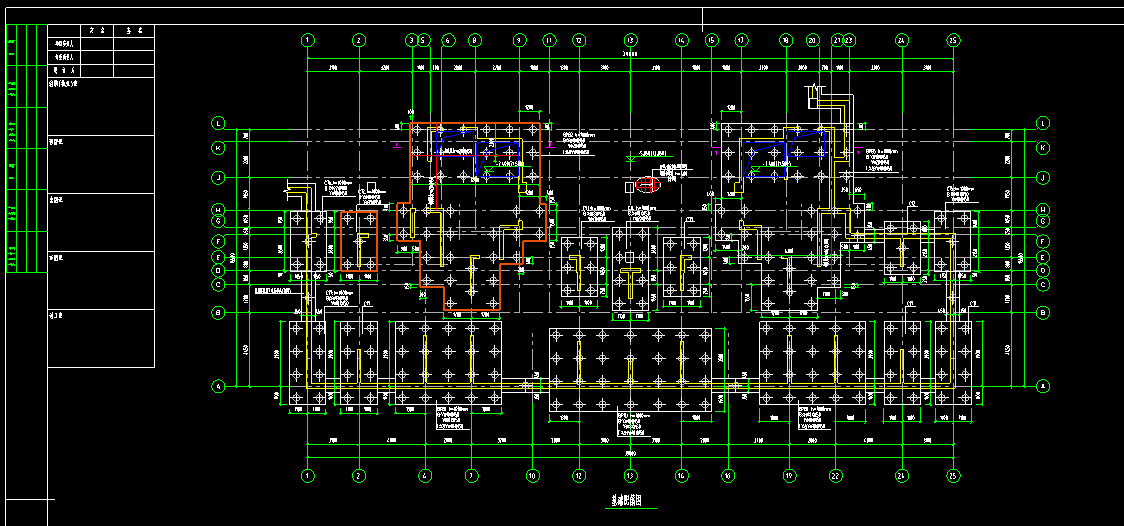

  • 想問下,筏板基礎一般不都一整塊嗎,為什么這個就一塊一塊的,而且還有承臺
    想問下,筏板基礎一般不都一整塊嗎,為什么這個就一塊一塊的,而且還有承臺,那這種情況還用按邊線連在一起成為一個大的筏板嗎,里面還有承臺
    筏板基礎
    邊線
  • 就是這樣設計的  用筏板處理是為了便于處理集水坑   沒有集水坑處還是用承臺設計的

  • 是承臺+筏板基礎

  • 實際上是樁承臺,多個連在一起成筏板.
