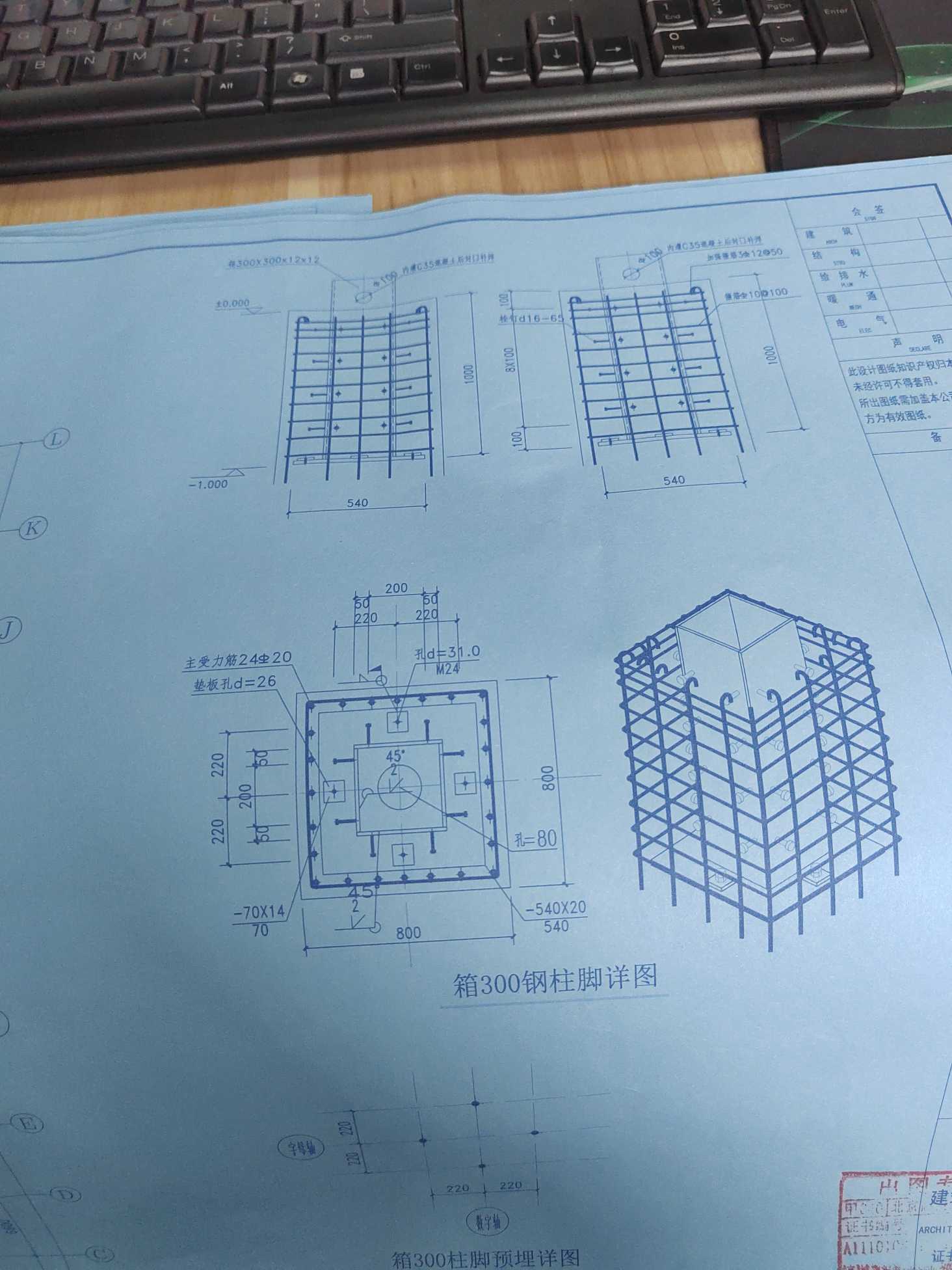

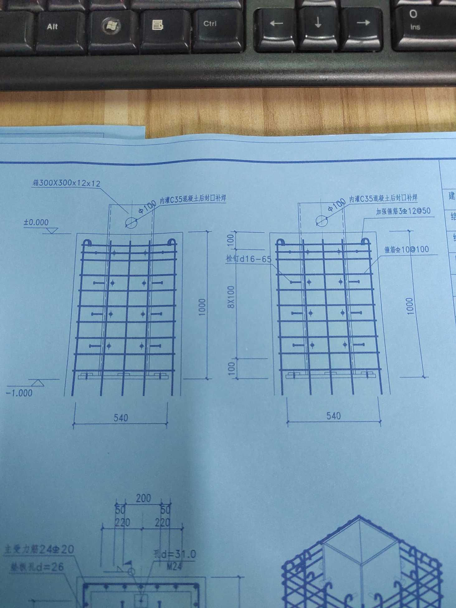

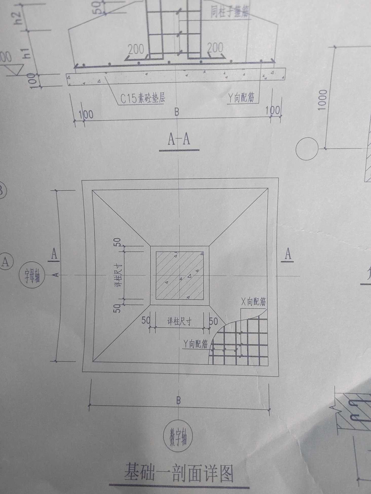

按短柱定義,屬性中設(shè)為“縱筋錨固”

你好,這個截面尺寸800*800.
