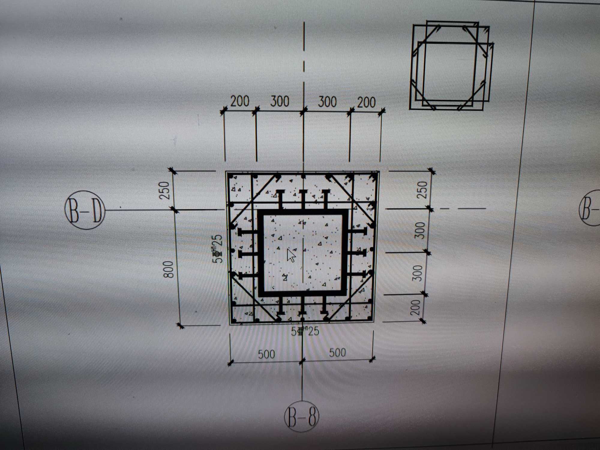

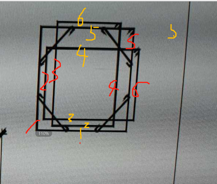

新手報道 2022-01-25 16:37:29 | 陜西省 土建 | 452查看 3回答
123
答題: 103 被贊: 24
你這個是型鋼混凝土柱了,有異形箍筋,就沒有必要糾結幾支
2022-01-25 16:41:48
鴻雁 專家
答題: 48712 被贊: 7073

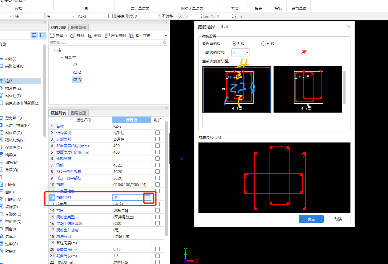

定義4*4肢箍,再設置4根拉筋。
2022-01-25 16:41:55
小月亮 專家
答題: 739 被贊: 250
我認為是6*6
首次提交 2022-01-25 16:45:27 最近修改2022-01-25 16:48:02 (修改過3次)
