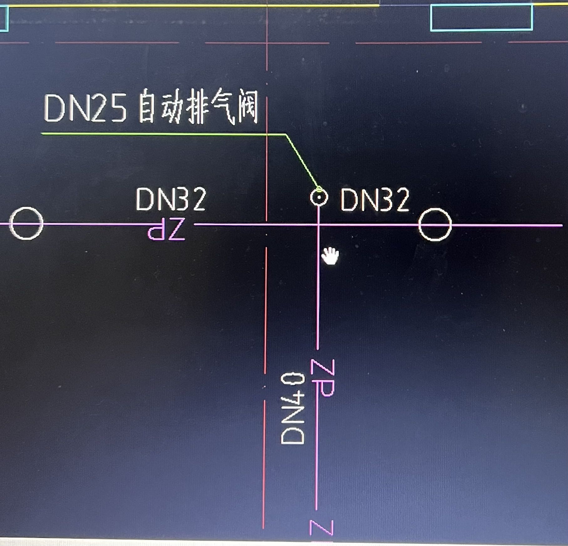

需要在短立管上安裝自動排氣閥(高于水平管300mm,即可)
2022-03-31 05:00:46
xagcc 鉆石專家
答題: 316843 被贊: 72000
要有立管的。
2022-03-30 20:32:56
幸福像花一樣 鉆石專家
答題: 128217 被贊: 30840
有立管
2022-03-30 21:11:51
請教各位老師,預作用噴淋立管和水平管末端都要設置快速排氣閥和電磁閥嗎?
自動排氣閥和閘閥這,還用計DN25的管嗎(這段有管嗎)?還是只計閥門就行
2022-11-23 09:41:18 補充如果有管的話,管的高度是多少呢?
