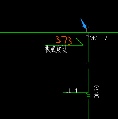

  • 自動排氣閥和閘閥這,還用計DN25的管嗎(這段有管嗎)?還是只計閥門就行
    閥門
    2022-11-23 09:41:18 補充
    如果有管的話,管的高度是多少呢?
    有一些短管或者管,為了方便操作閥門,一般閥門安裝在手可以觸及的地方。
    你的疑問就是將來上一級審計的疑問,為了減少扯皮,建議申請設計說明作為依據,希望您能采納!
    首次提交 2022-11-23 09:39:40  最近修改2022-11-23 09:42:29 (修改過1次)
  • 這段有一截短管100左右
