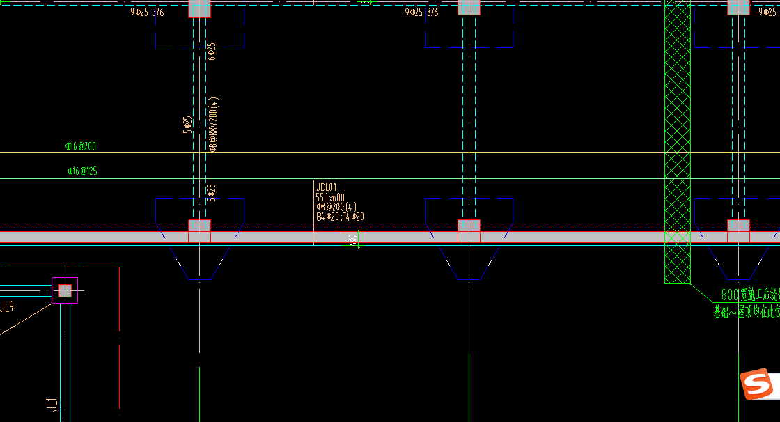

  • 基礎結構平面圖中出現JDL是什么梁啊

  • 你好:上傳圖紙看一下。重疊

  • 用基礎梁定義繪制。
    2022-03-29 21:43:31

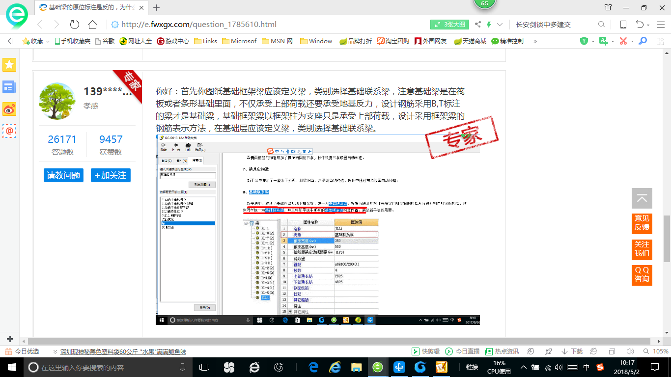

  • 是基礎梁
    2022-03-29 21:54:41
  • 你好,你這個使用 “基礎梁”進行定義和繪制。你這個重疊的不需要單獨計算的,軟件回自動的進行扣減的。
