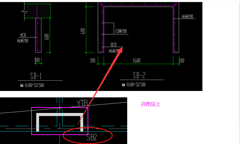

yam 2023-05-06 13:40:48 | 陜西省 土建預算結算土建計量GTJ | 1114查看 2回答
小的大牛 黃金專家
答題: 52523 被贊: 14878

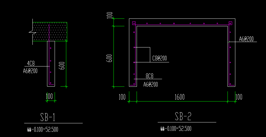

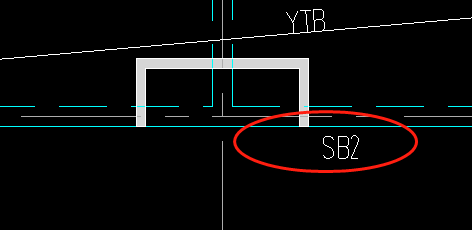

你好,這個應該是飄窗的“側板”你使用剪力墻進行定義和繪制。
