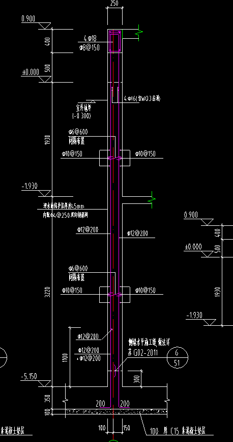

  • 老師 請(qǐng)問(wèn)這樣的剪力墻應(yīng)該怎么設(shè)?
    剪力墻

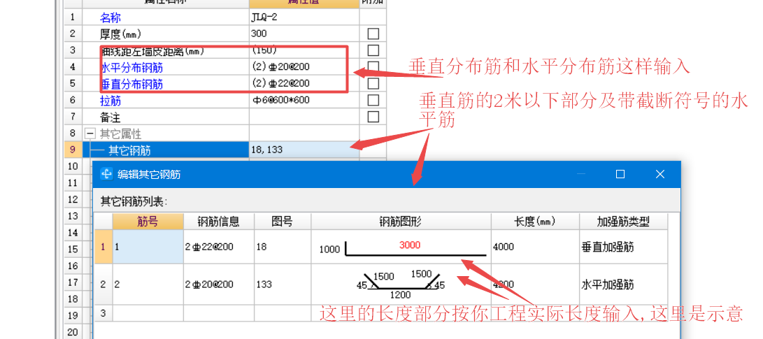

  • 這種剪力墻頂部的用暗梁來(lái)定義并畫(huà)圖.向下正常定義剪力墻即可.從樓層處分開(kāi)分兩段定義,最下邊的左側(cè)的半截加強(qiáng)筋在其他鋼筋中選擇鋼筋圖形并輸入鋼筋信息類別選擇為垂直加強(qiáng)筋.答疑解惑
