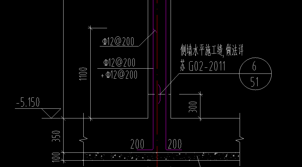

正常定義布置,C12@200附加垂直筋在其它鋼筋里輸入計算,長度是1100+300+200

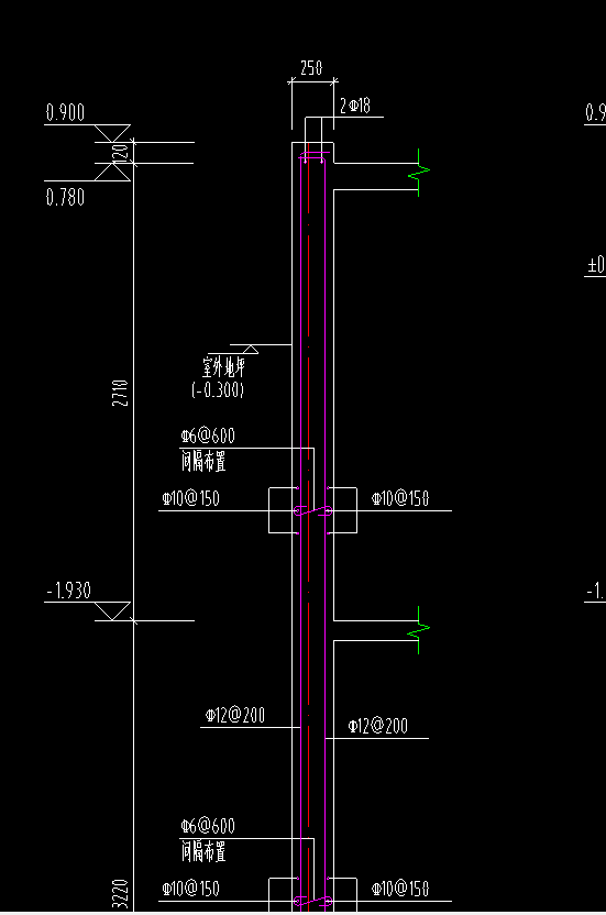

老師,請問這種剪力墻應該如何繪制呀。
老師,請問這種剪力墻應該怎么繪制呀,還有這個C18-150和下面C16/18-75這里表達的什么意思呀。感謝老師回答。
這種剪力墻陰角處怎么畫?
就是這種剪力墻的陰角部分不是直角的應該怎么定義,怎么畫圖
鋼筋算量這種剪力墻怎么定義
老師 請問這樣的剪力墻應該怎么設?
請問老師這種剪力墻怎么定義???
