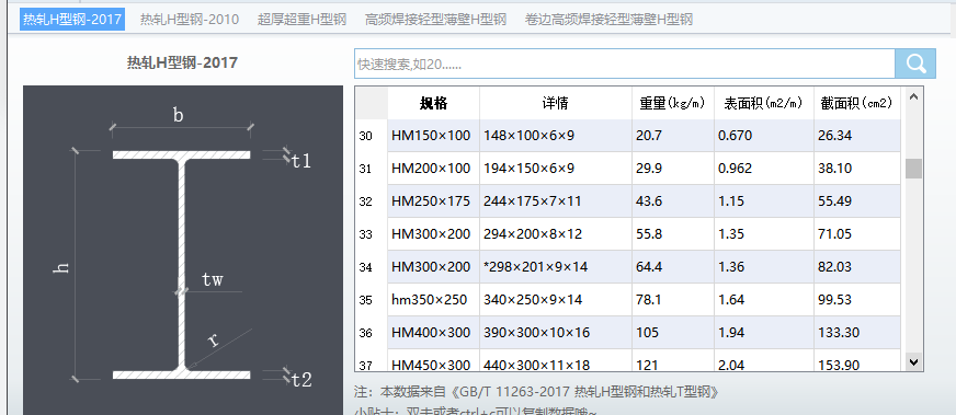

查五金手冊計算。
2022-03-28 17:07:31
林旋耀 白銀專家
答題: 33612 被贊: 10555
先看看是否型鋼,是就按型鋼HM相應的尺寸查詢計算,如果不是,是焊接的,就按不同鋼板組合計算比重。
已發你郵箱五金程序(免費版)可以進去查詢。
