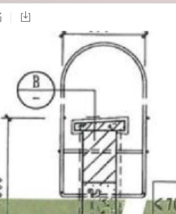

。 2022-09-26 16:58:38 | 山東省 土建計價軟件GCCP土建計量GTJ | 401查看 2回答
希望 黃金專家
答題: 79056 被贊: 10810
分別把對應的規格的型鋼計算出長度,然后乘上對應的理論重量,最后相加即可
2022-09-26 17:00:24
大慶張工 免費采納 黃金專家
答題: 41486 被贊: 16572
不同材料型號分解,按照米數*每米重量,或者按照m2數*每m2重量,匯總計算。
2022-09-26 17:00:49
