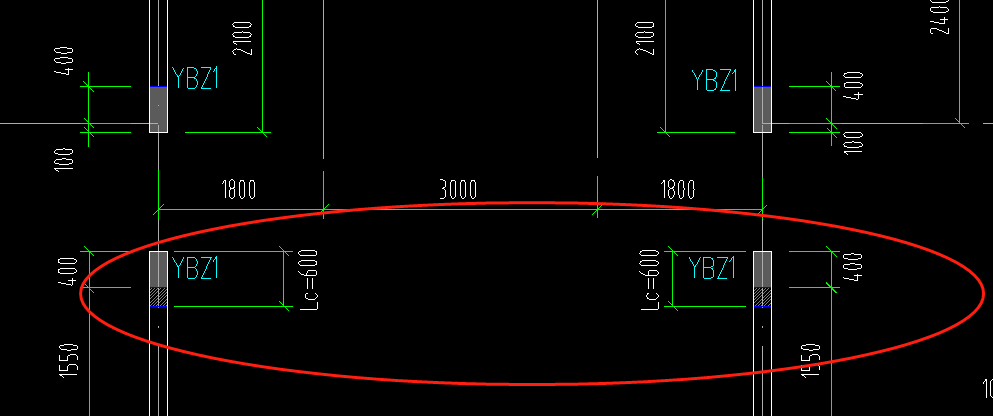

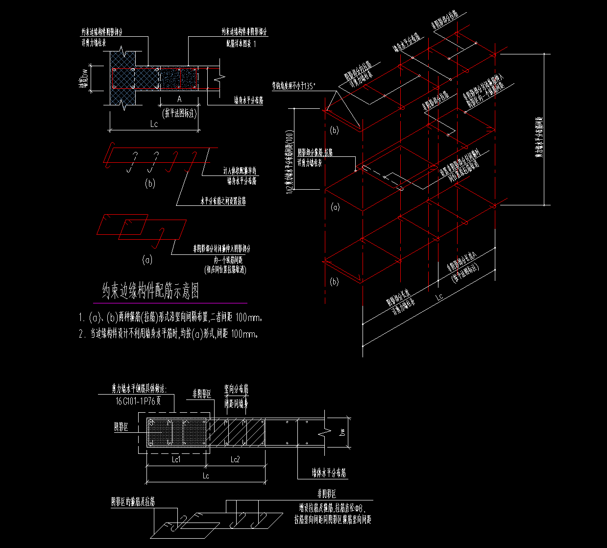

墻柱表下有一張這個圖,我認為這張圖是僅針對帶有陰影區的柱子,對量的人認為是認為針對所有柱子都要這樣考慮?到底怎么考慮呢?

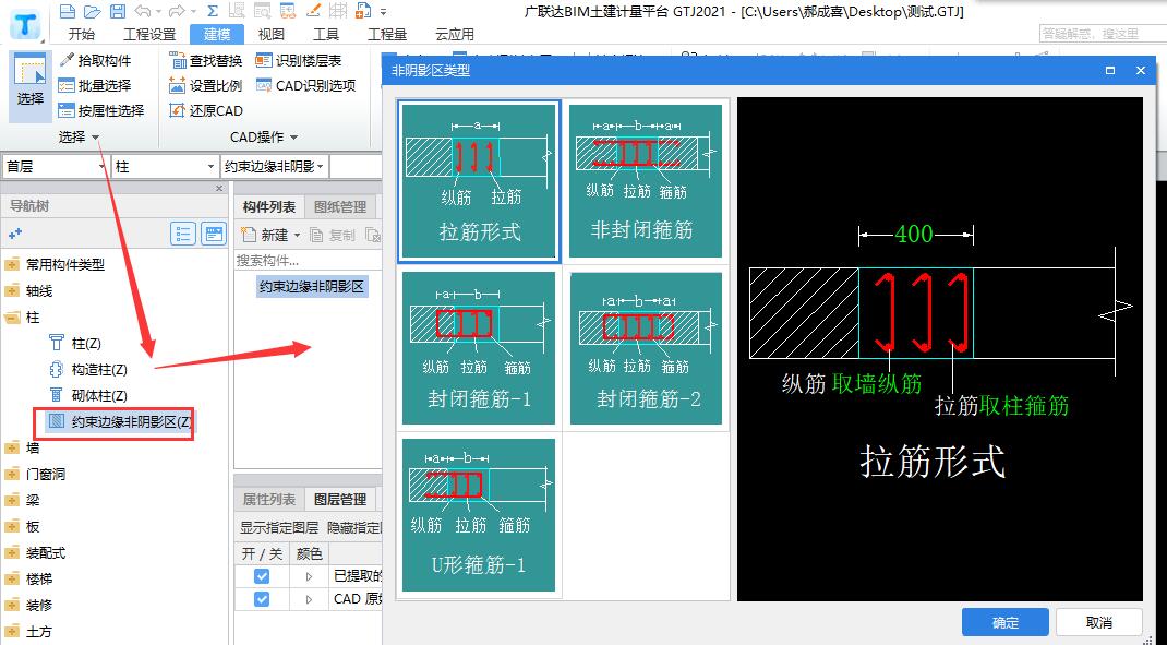

請問,約束邊緣非陰影區怎么設置
約束邊緣構件非陰影區
1、請問這兩種計入剪力墻水平鋼筋和不計入剪力墻水平鋼筋的情況怎么區分?2、計入剪力墻水平鋼筋的1和2怎么交錯布置?
關于剪力墻約束邊緣構件非陰影區拉筋的問題
老師,我想問一下,圖中陰影區域的鋼筋在“定義”里怎么設置,和中間的墻身斷開,另外布置嗎?
異形約束邊緣柱的非陰影區鋼筋怎么布置
非陰影區的鋼筋與陰影區間距300,這個怎么設置,陰影區與非陰影區相接部分的縱筋又如何布置
約束邊緣暗柱,非陰影區域如何布置
你好,老師,請教你一個問題,困擾了很久了。約束邊緣暗柱,非陰影區域如何布置? 問題1:非陰影區域縱筋,圖紙要求同剪力墻縱筋,那么定義的時候要不要加進去?加進去會不會和,布置剪力墻的縱筋重合,反復計算? (注:我是這樣做的,陰影區域布置好,用偏移縱筋,畫出非陰影區域縱筋,再畫箍筋,然后刪除縱筋) 問題2:定義截面的時候,要不要把非陰影部分長度 加進去。如果加進去,暗柱截面尺寸就變大了,這個是否正確?到底要不要把非陰影部分區域長度,加到陰影區域截面編輯里面? 問題3:有些圖紙直接在平面圖中,畫出非陰影區域長度,這個箍筋要布置幾列?是不是要自己手算?有沒有快捷的 方法? 問題4:布置好的非陰影區域箍筋,會不會和剪力墻箍筋重合?需要怎么設置?
