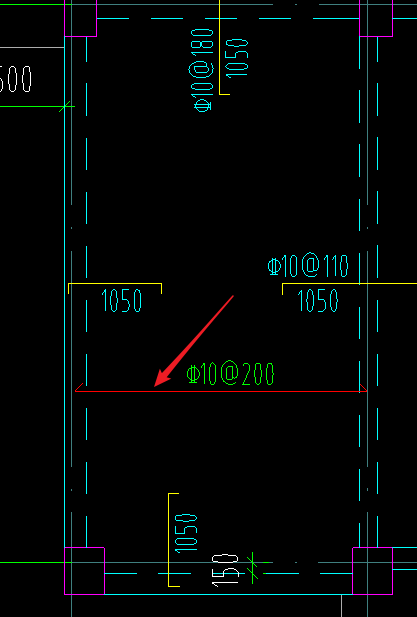

  • 圖紙中已表明鋼筋為雙向C8-200
    那C10-200指的是橫向鋼筋C8-200換為C10-200,還是附加鋼筋為C10-200
    附加鋼筋

  • 替換的。
    2022-03-22 13:55:44
  • 替換水平的
    2022-03-22 13:56:44
  • 你要看下說明的,圖中畫出的是附加還是替代了C8@200的底筋
    2022-03-22 13:56:53
  • 這種要看一下圖紙說明中的批注,看是否有說圖中畫出的為替換還是附加。
    2022-03-22 14:07:09
  • 表示是C10@200替換了C8@200
