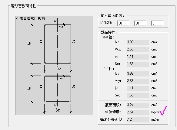

缺少方管間距或者圖紙
2022-03-21 09:07:25
追夢 專家
答題: 633 被贊: 279
長度*理論重量
2022-03-21 09:09:27
nh 鉆石專家
答題: 135145 被贊: 27882
參考
2022-03-21 09:11:22
小的大牛 黃金專家
答題: 52531 被贊: 14880
你好,需要看圖,看這個是不是使用30*30*3的方鋼組成的鋼柱,如果是,那你就分別計算方鋼的長度,查詢其理論重量。長度*理論重量=構件重量。
