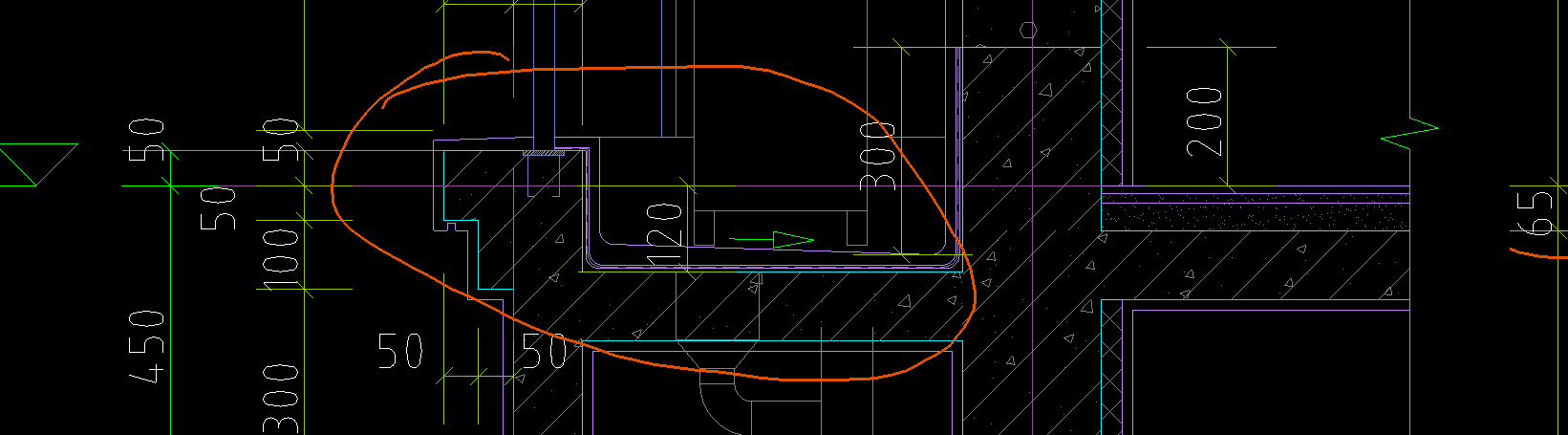

  • 畫圈位置的空調外置板的地面做法高度是多厚?

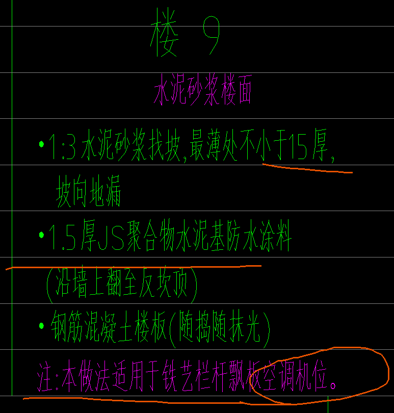

    地面做法
    2022-03-20 09:50:14 補充
    是看這個做法嗎,空調機位,那地面做法高度是15+1.5嗎?
    按平均厚度計算。
    2022-03-20 13:23:04
  • 要看圖紙的做法表或設計說明的。
    這個說明就是做法

  • 要看建筑做法設計要求的,這樣看不出來的
