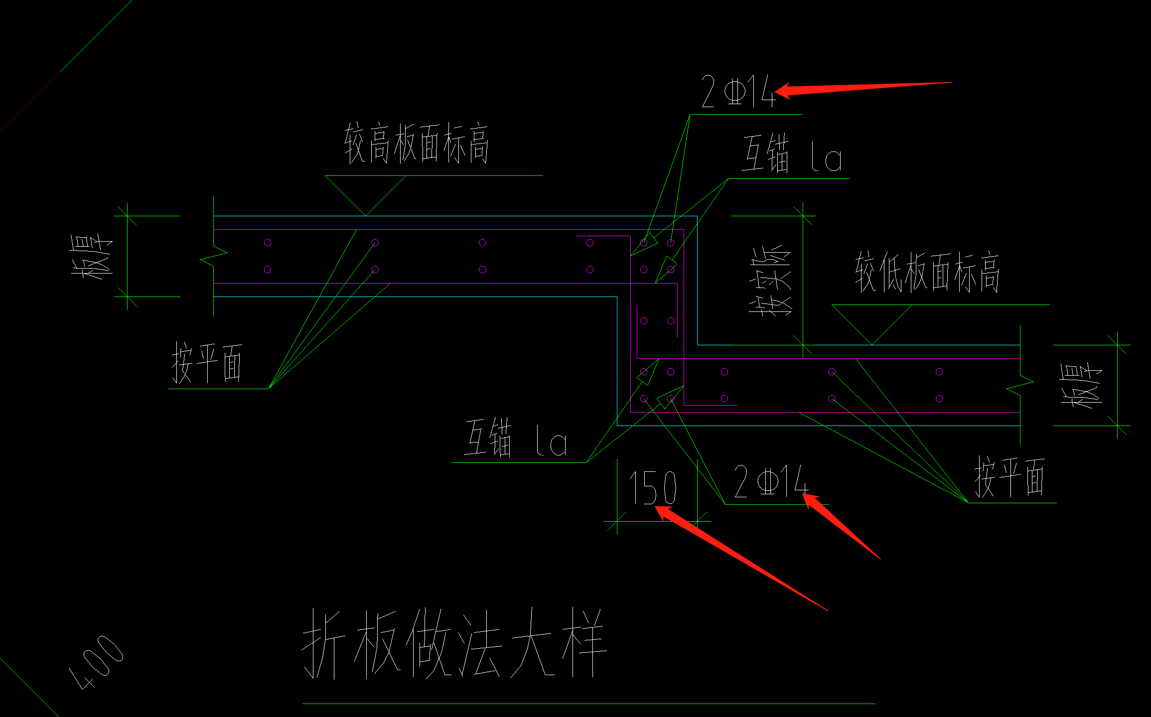

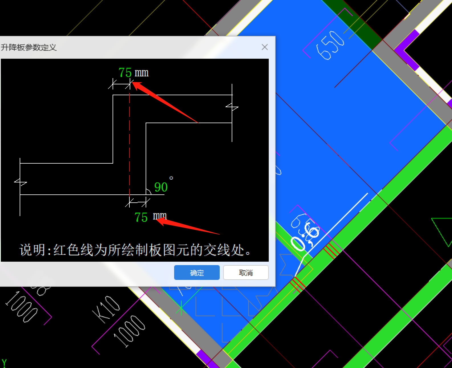

大佬們,他要150寬,是這樣設置對吧一邊各75,然后里面的4根14要怎么設置?表格輸入嗎?還是在其他地方可以設置的?
雪花飄 飄 鉑金專家
答題: 36929 被贊: 8759
看平面圖邊線與軟件中紅色線對應。4C14表格輸入。
