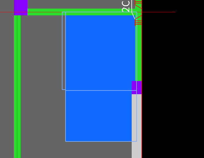

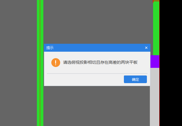

  • 為什么設置升降板不行呢
     為什么設置升降板不行呢設置升降板降板答疑解惑
  •     1.分別設置相鄰兩塊板的各自標高;2.完成后,選中兩塊板,板里有升降板設置
    2018-10-17 14:16:15
  • 分別設置要調的兩塊板的標高,然后選中,在菜單欄中選中設置升降板功能即可,希望能幫到您
    2018-10-17 15:30:13
  • 我也是這個問題,請問一下怎么解決的
    2020-08-05 09:51:13
  • 先用一整塊板畫,然后分割,再設置不同標高,再設置升降板,可以解決問題
    2021-01-15 11:51:08
