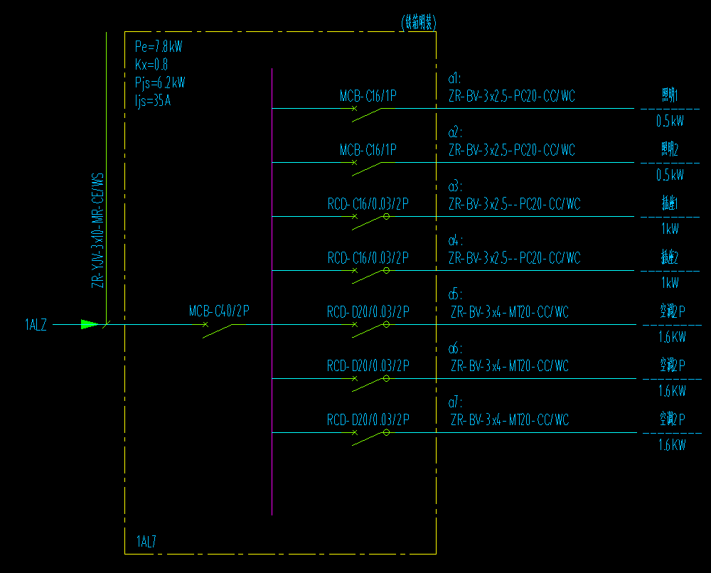

這種如何確定配電箱尺寸

根據配電箱內元器件的大小確定

一般是根據電氣無件的類型和數量估算

怎樣確定配電箱的尺寸大小?
圖紙中沒有給出配電箱具體的尺寸,要怎么確定配電箱大小?比如多少個回路用多大的,超過多少A的要加大多少?
配電箱尺寸
圖紙說明配電箱的安裝高度,未說明箱體的尺寸,如果箱體尺寸不明確,是否影響電纜線及配線的進出線的長度?是否跟設計確認配電箱的尺寸?

請問各位老師這個配電箱是多少位,尺寸是多少?怎么看的?
