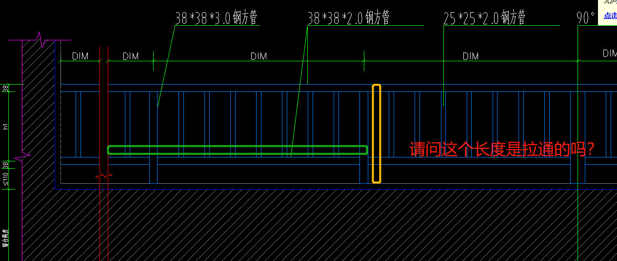

平安 2022-03-16 11:20:00 | 廣東省 土建 | 387查看 1回答
zhangy 鉑金專家
答題: 101184 被贊: 73165
長度是拉通計算數(shù)量的。
2022-03-16 12:20:43
