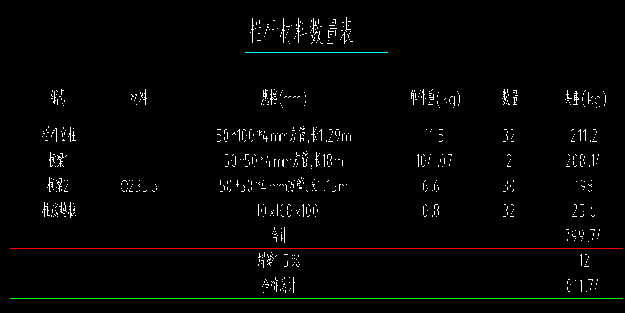

廣東定額是可以根據設計要求的形狀分別計算不同型干的數量,并乘上1.06列入定額子目計算調整
2025-05-02 11:22:35
獨行者 鉑金專家
答題: 60174 被贊: 44756
是根據圖紙的大樣計算鋼材重量
2025-05-02 13:41:05
