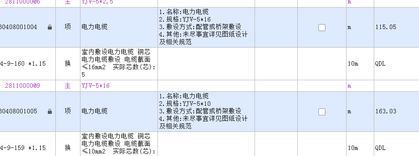

    咨詢各位老師一個問題,廣聯達安裝算量軟件工程量匯總后,電纜比如:YJV5*2.5,YJV5*16等,是不是以單芯的形式出的工程量?那我在出清單的時候,是以單芯工程量來出清單,還是單芯5芯都可以呢?比如我在型號一欄寫上YJV5*2.5,是不是工程量就要用算量軟件給的量/5?

  • 電纜是單芯工程量,清單轉給你要寫明電纜型號,廣聯達安裝
    2022-03-15 10:15:40
  • 定額是分芯數的,按單芯最大截面套
    2022-03-15 10:15:52
  • YJV5*2.5,YJV5*16等,是以單芯的形式出的工程量,那我在出清單的時候,是以單芯工程量來出清單。比如我在型號一欄寫上YJV5*2.5,工程量就要用算量軟件給的量。
    2022-03-15 10:16:44
  • YJV5*2.5,YJV5*16這是電纜,不需要乘以5,這是單根五芯
    2022-03-15 10:22:14
  • 兩種都是一根5芯電纜,工程量=電纜構件給出的數量。
