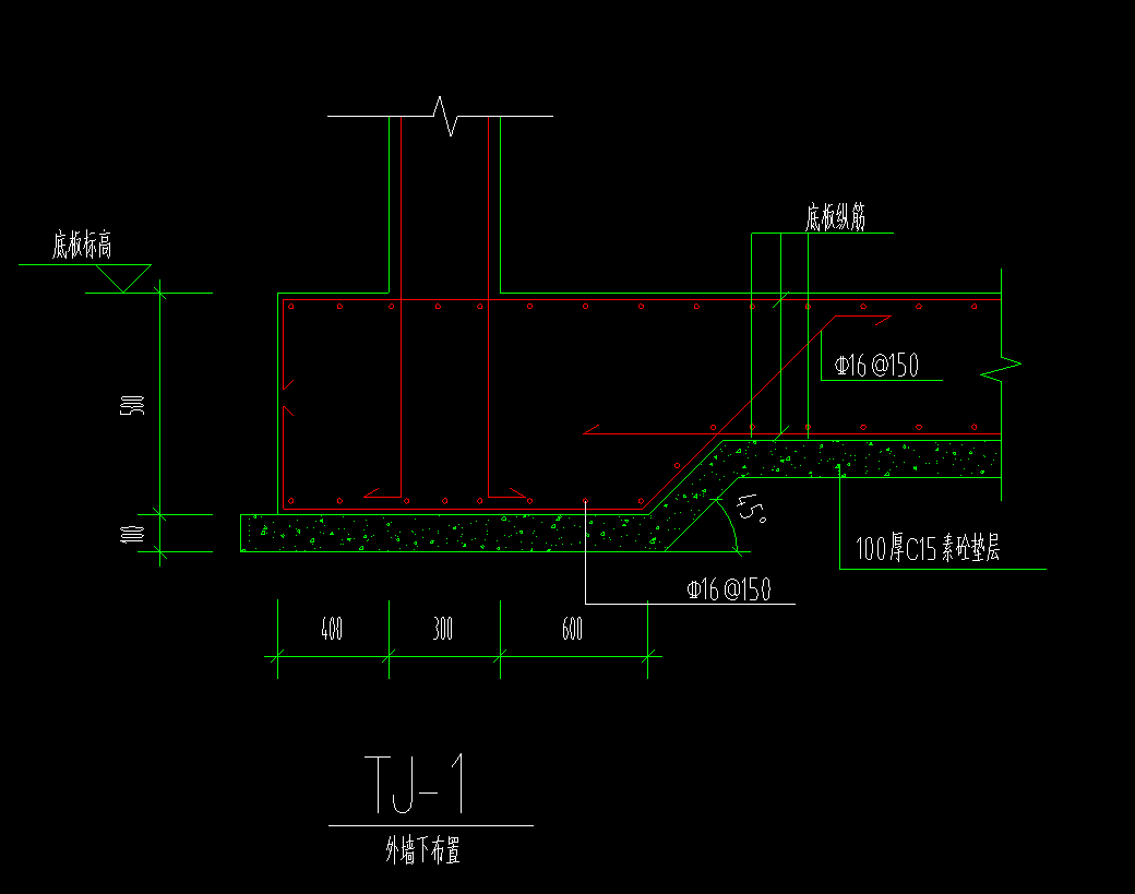

櫛風沐雨 2022-03-15 10:10:34 | 江蘇省 土建預算土建計量GTJ | 231查看 2回答
zhangy 鉑金專家
答題: 101268 被贊: 73263
用筏板定義布置,再設置筏板變截面。
2022-03-15 10:11:41
陳工 鉆石專家
答題: 202195 被贊: 47625
布置筏板,設置筏板邊坡的方法:
2022-03-15 10:12:09
